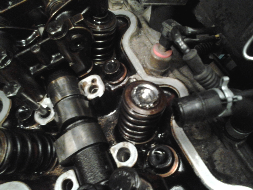

ДВС ув. мерсоводы помогите после замены мск проехал 100 км внезапно затроил на холостых диагностика показала во 2 цилиндре компресия 2 свеча мокрая .куда лезть ?
Для начала поднять клапанную крышку.У меня в своё время рукожопые МСК меняли - результат на фото!

И главное не забываем перед прикручиванием постелей масло из резьбы удалять !!!

компрессия 2 бывает как правило при прогаре клапана
однозначно снимать гбц и смотреть, если с клапанами все ок, вытаскивать поршень
скорее всего накосячили при замене мск
