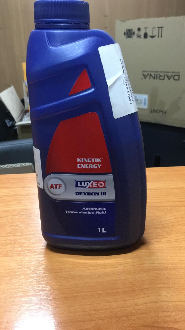

Как сегодня выяснилось в данный момент в коробасе залит (фото прислал прежний владелец) ATF3 вместо того, что заявлено в рук-ве по эксплуатации(236.4 & 23.6) . Вопрос: При вышеописанной неисправности имеет смысл заменить масло на то, которое должно быть и попробовать еще раз, авось оживет или нет смысла тратить время и деньги на ATF который после придется выкинуть вместе с АКПП ? Позавчера первую половину дня все каким-то чудом работало идеально, я даже было обрадовался, а к вечеру вернулось на круги своя.

прежний владелец заменил в АКПП масло (с целью промыть систему, т.к. масло (дешевый ATF)
залей Fuchs Titan 4134. Но без промывки гидроблока - смысла особого нет. По симптомам очень похоже на глюки гидроблока.

Не хотелось бы вникать в химический состав и искать различия ATF2 от ATF3, вопрос по существу: можно ли было этим маслом ушатать коробас?

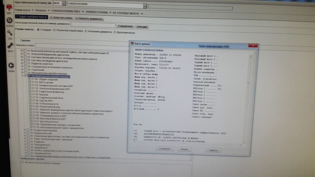

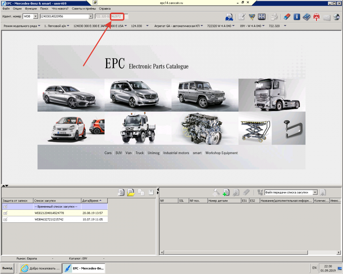

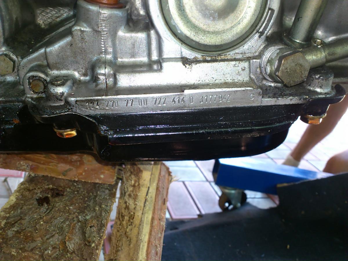

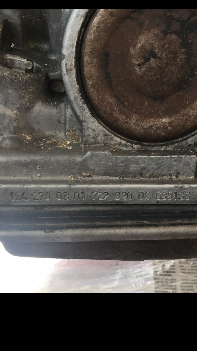

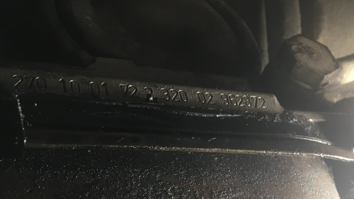

Купил на разборке АКПП, за умеренную как мне показалось цену, утверждают, что по России не каталась, но без гидроблока и бублика. Сейчас заметил, в б/з номер 722 320 02 962872 совпадает с отливкой на родной АКПП, а на обнове нет!?
Подскажите пожалуйста, что означают последние восемь цифр? Эти коробки идентичны?

одинаковые
тот самый случай, когда человеку пишешь черным по белому, а он даже не читает. Написано же в первом моём посте : артикульный номер( по каталогу ), её модель (722.3хх)  и серийный номер ( 8 цифр )
