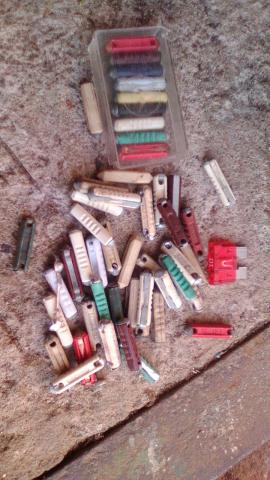

Да, нашел причину, хоть я и не электрик :) Оказалось как всегда глупый косяк, который сразу и не понять, поэтому решил подробно расписать, чтобы у всех кто с этим столкнется, не было лишних вопросов. Ну и как всегда я ко всем вопросам серьезно подхожу. Для начала достал предохранители запасные :)IMG_20190831_115752.jpg  Ну и понеслось! Один пред сгорел, второй..

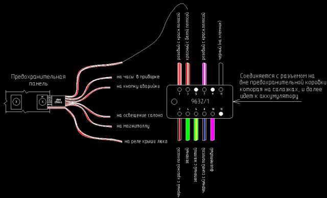

Потом начал смотреть куда идет каждый из проводов от девятого. Составил схему.
Ну и  про провод магнитолы я подумал в самый последний момент, а оказалось что именно он был не заизолирован и пробивал на корпус. Я то думал что урвал проводку не резанную нигде, почти идеал, конечно сразу ставить начал но забыл что с не оборванными проводами от разъема к магнитолле просто не бывает :)
