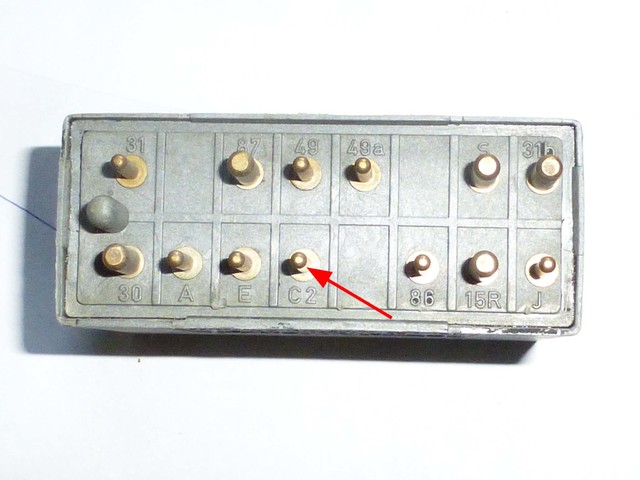

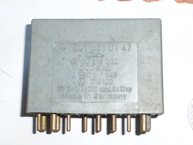

Полагаю, это контрольная лампа исправности указателей поворота прицепа. При подключенном прицепе, при включении указателей поворота и исправных лампах в прицепе, эта лампа должна мигать вместе с лампами-стрелками на приборке.
Управляет этой лампой комбинированное реле мигалок, которое на машинах, оборудованных фаркопом - специальное.
Возможно, была повреждена проводка на прицеп.
Сообщение отредактировал krosha: 03 September 2019 - 10:58

То что вы тут показали, кажется эта реле у меня проблемное. Оно и за контроль ламп тоже отвечает не так ли? Была такая проблема: При включение габаритов на правый габарит не поступал ток и естественно загорается на панели "контроль ламп". Электрик выяснил что это реле не пропускает ток на правый габарит, решил проблему с перемычкой от левого. Но теперь всегда когда включаю габариты на панели "контроль ламп" всегда горит.   Примерно БУ оно сколько будит стоить в долларах что бы мне не сунули торгаши? Заранее спасибо!!!

Реле, которое я показал в предыдущем сообщении, обозначено на фото ниже, как N10/2. Это реле, в частности, управляет зеленой лампой в приборке и не отвечает за контроль исправности ламп наружного освещения.
Контроль исправности ламп наружного освещения (в т.ч. габаритов) обеспечивает реле, отмеченное на фото красной стрелкой.
Если вы не пользуетесь прицепом, чтобы погасить зеленую лампу предлагаю два способа:
1. Снять комбинацию приборов и удалить зеленую лампочку из патрона.
2. Заменить в блоке предохранителей реле N10/2 с номером A2018210147 на номер A2018210047.
