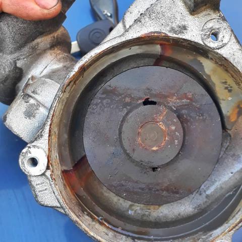

Всех приветствую. W201 1992г. акпп 2.6л. Греюсь. Очень сильно. Термостат поменял. Радиатор промыл. Крышка бачка вроде держит. На трассе на ~100 градусах начало выдавливать антифриз через верхний патрубок бачка ож. Сначала подумал излишки налил. Но в итоге выдавило все что было. Местные говорят помпа не гоняет. Разобрал. Это штатные отверстия или брак? На фото старый и новый. Если норма то что может быть подскажите.

если радиатор(ы) чистый(е), а машина по прежнему кипит, поднимай башку, опресовывай и по результатам обрабатывай плоскость...
