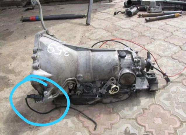

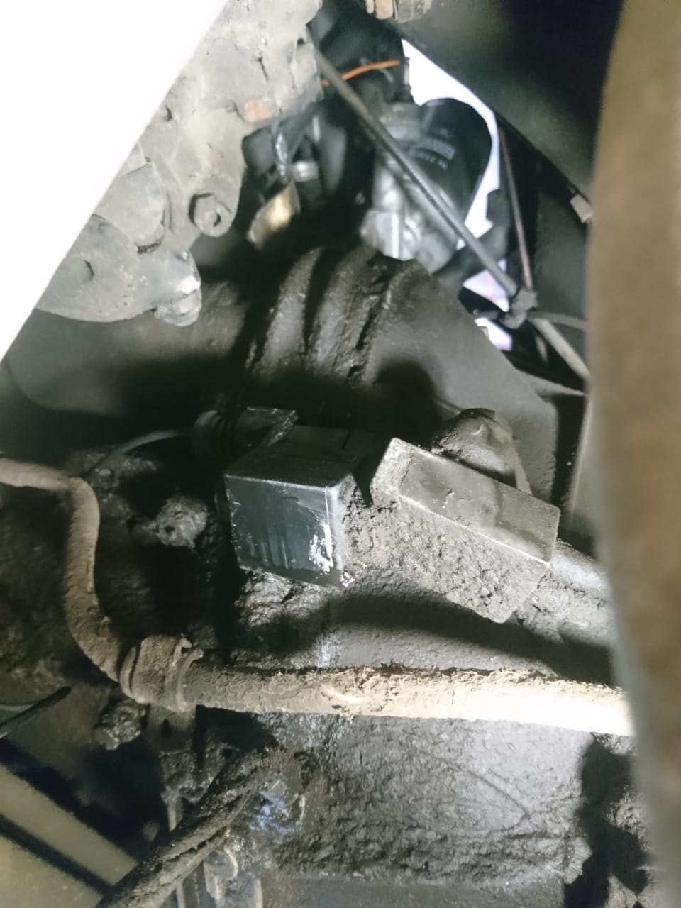

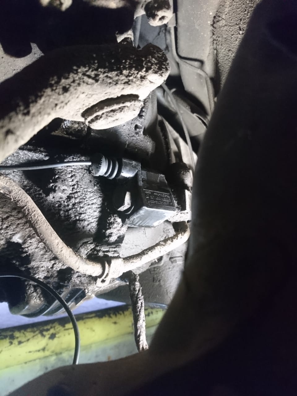

Парни помогите разобраться на коробке у меня висит оторваный провод, но куда он идет я не могу понять. На фото видно. Коробка пинается. Но если ехать педаль в пол то переключает ровно, да и если спокойно ехать пинается не всегда, и логики ни какой нет,может пнуть на любой передачи и на холодную и на горячую. Может поможет кто?

разъём находится около масляного фильтра. идёт от моторной косы. клапан защиты от перегрузки.
он есть не на всех модификациях и на пинки не влияет.
