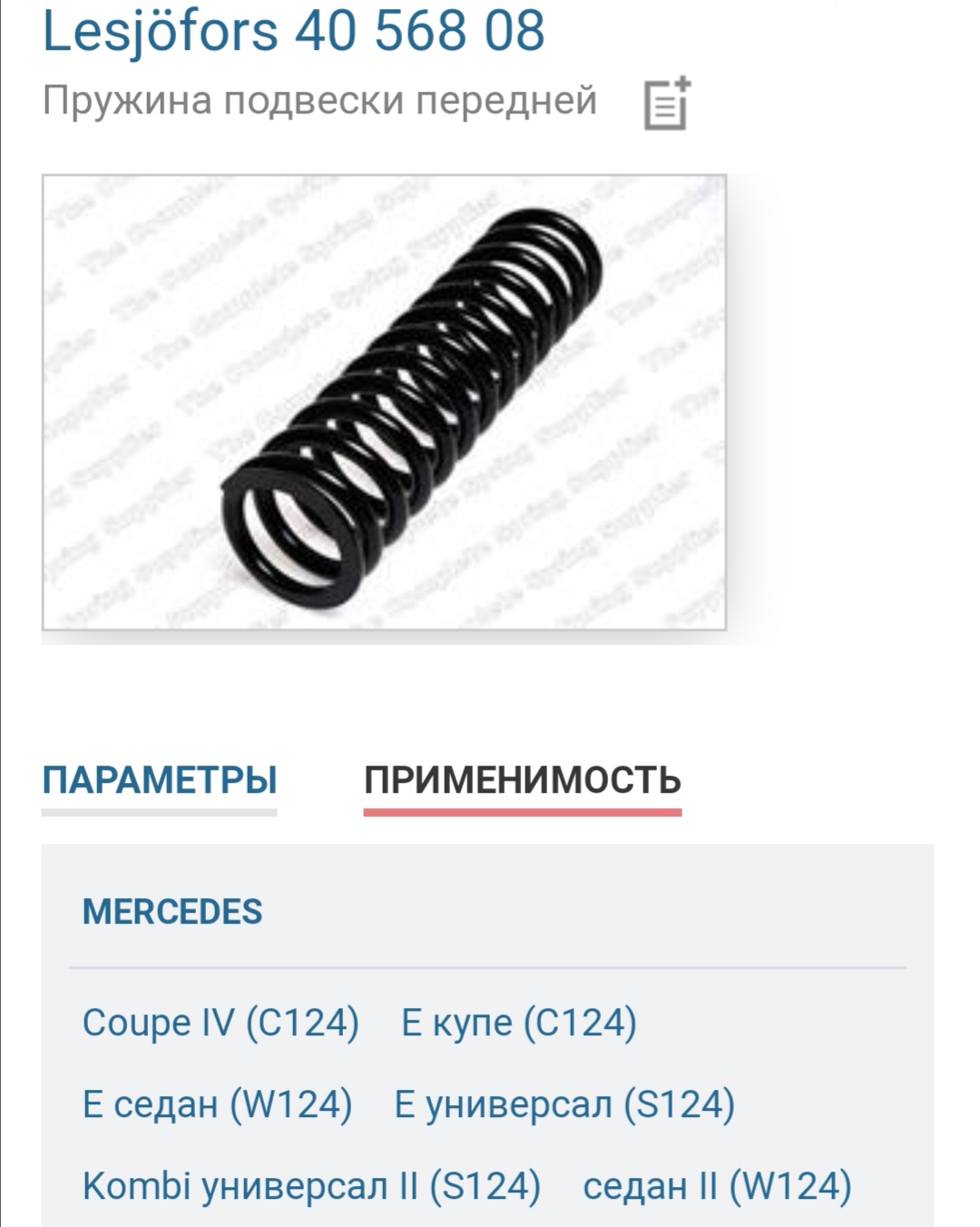

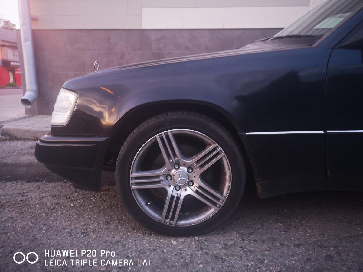

Здравствуйте, друзья нужна помощь. Мерседес Е220 1993 год, низко сидит перед, поставил новые пружины Lesjofors 4056808 на проставках 2го размера, чуть поднялся, но всё равно очень низко, проставки 4ки ставлю пружины становятся дугой и нихрена не поднимается в общем, подскажите пожалуйста в чем дело и что делать?
P. S. По мерс программе 43 балла перед
Аммортизаторы тоже новые

#2 ОФФЛАЙН   sheremet
Отправлено 29 September 2019 - 00:02
ну так и купи Мерсовские пружины, соответственно баллам. . миллиард раз уже говорено - любой неоригинал 95% плохой результат.

Отправлено 29 September 2019 - 12:35
ОТ центра колпачка до крыла сколько сантиметров??
#4 ОФФЛАЙН   sheremet
Отправлено 29 September 2019 - 13:49
судя по фото см 4 не хватает. следовательно 32-33.

Отправлено 01 October 2019 - 14:46
Похоже у тебя проблема с кастором. Вот где примерно должна быть ось колеса. Даже в редакторе видно, что левое и правое плечо красного креста примерно одинаковы. На сервисе, чтобы вытянуть тебе развал колёс, мастер "подтянул" развал кастором. Колесо должно стоять в арке по центру. Проверь свои сход-развальные параметры!

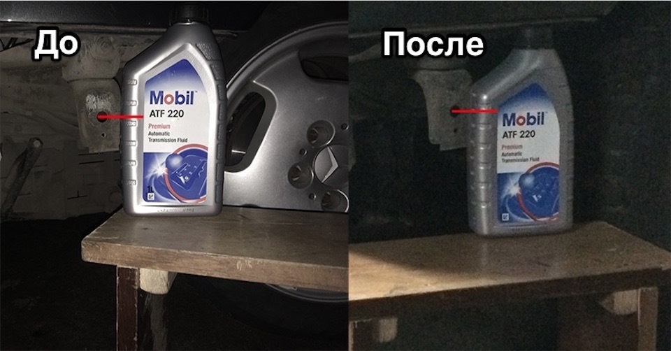

Если будете брать оригинал, не берите a1243212004, я себе поставил с проставками на 3 (на машине стояли с 2).
Машина немного поднялась, месяца через 2-3 спустилась на тот же уровень. До этого был тот же оригинал, но с завода. У меня тоже 111 мотор.

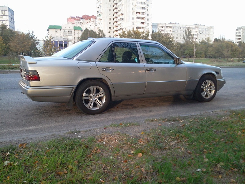

Фото0688.jpg Здравствуйте, друзья нужна помощь. Мерседес Е220 1993 год, низко сидит перед, поставил новые пружины Lesjofors 4056808 на проставках 2го размера, чуть поднялся, но всё равно очень низко, проставки 4ки ставлю пружины становятся дугой и нихрена не поднимается в общем, подскажите пожалуйста в чем дело и что делать?
это шо за Уазик??? на гонки по пересеченке собрался???? ты сначала зад опусти а перед и так нормально стоит  вот тебе примерный стандарт как должен стоять мерин с полбака бенза обычная мужская ладонь четыре пальца от колеса до крыла хоть переднего хоть заднего
Сообщение отредактировал КИРША: 01 October 2019 - 22:54
#8 ОФФЛАЙН   sheremet
Отправлено 01 October 2019 - 23:25
в общем верно. есть одно определение ровности практически любого немецкого авто. линия проходящая по стыку порога и листвы, проходит через центра колёс.
#9 ОФФЛАЙН   autovic
autovic
  • Cообщений: 122
  • Город:Новосибирск
    W124, W463
Отправлено 02 October 2019 - 07:20
Не правильно пружина подобрана по Lesjöfors. Для 43 баллов или оем номера A1243212004, номер по Lesjöfors 4056810
