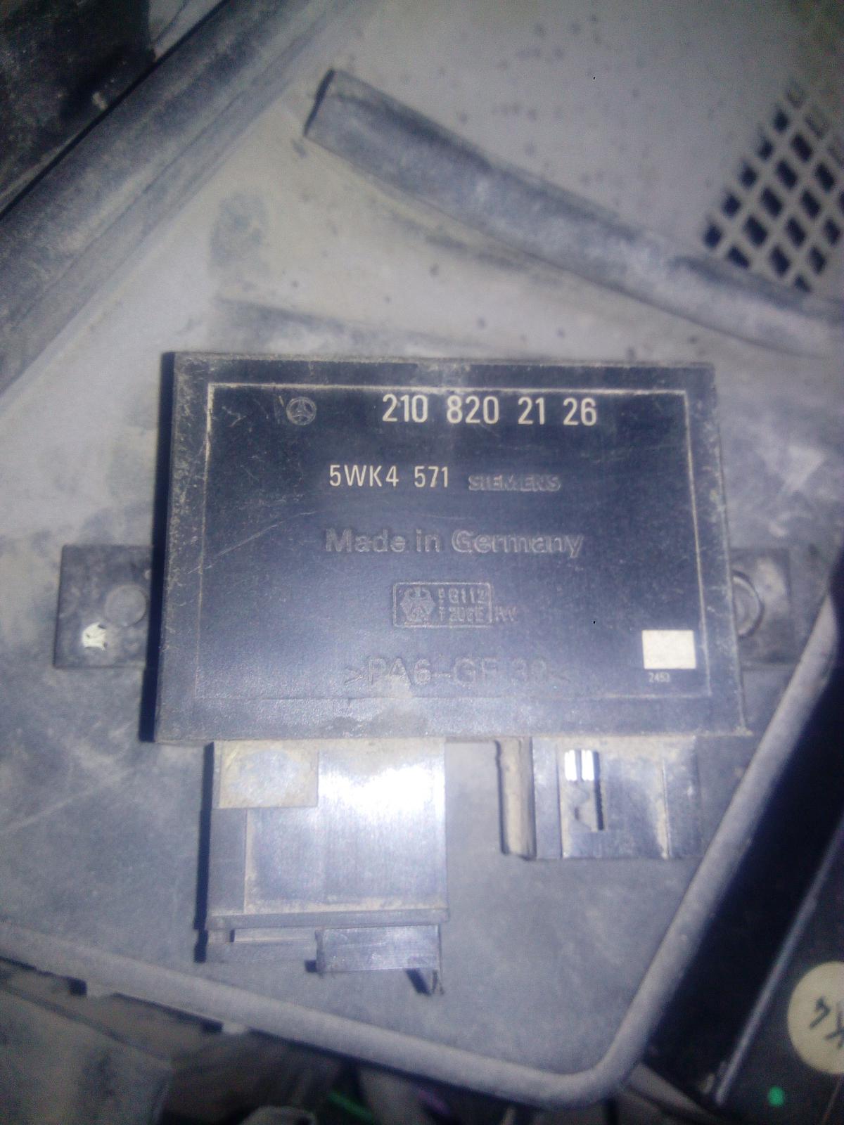

Самый и прикол что трансподера нет и некуда подключать его
Чип из ключа вытащили и примотали за ободок замка зажигания. Теперь не только автозапуск, но и запуск отверткой будет работать.
Вот он

Из этого блока только два провода выходят в ЭБУ ДВС
#5 ОФФЛАЙН   KOTYARA
KOTYARA
  • Cообщений: 4523
    Мерседес
Отправлено 16 September 2019 - 10:58
Самый и прикол что трансподера нет и некуда подключать егоВот онattachicon.gifIMG_20190904_181939.jpg
Это иммобилайзер ,работает с ик ключем ,система fbs2 ..без а(нет транспондера) и имеет два состояния либо закрыт либо открыт пожизненно и ключ ему уже потом не нужен
