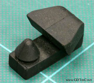

резиновый буфер А1248870199
стоит вот тут
той ли стороной установлен?

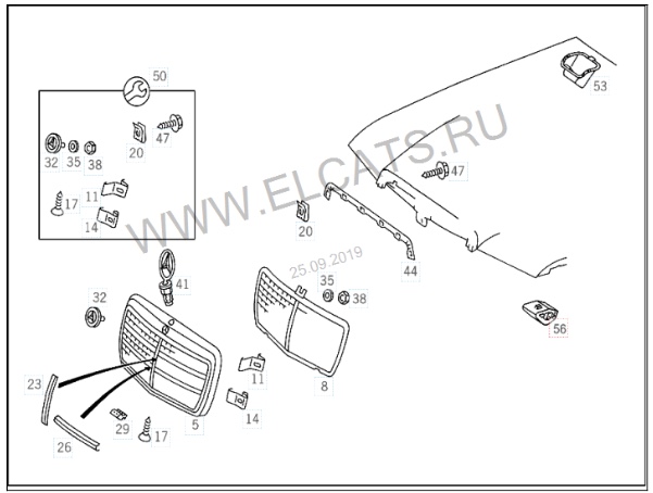

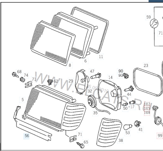

...или на дорестайле они в решетку ставятся :confused:
На доресте упоры находятся на резинке фары, под тем же номером №56:)

резинки на фаре ниже расположенны
не замечал разницы в резинках на до и после рестайла, эти резинки стоят на обоих вариантах

Выделено красным - не применяется.
Так на доресте нет рогов и капот на стекло не ложится. Они же в рога вставляются.

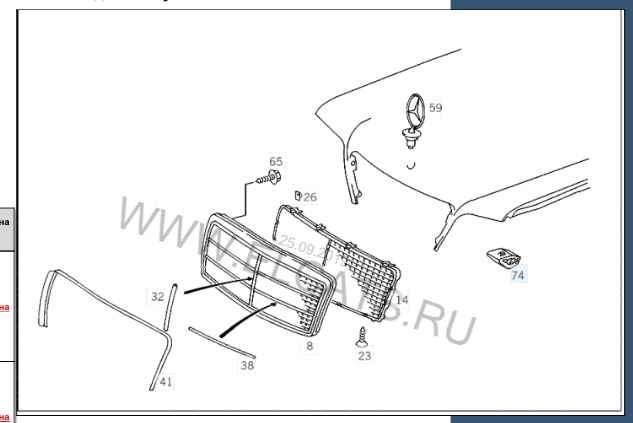

а на картинке капота с усами их нет  :confused:
Мало ли косяков в елкатс и ЕРС :(
Хотя, почему нет - вот :)

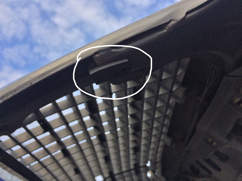

то что это резинка ставится не в фару это факт ..те которые стоят упорами усов капота не такой немного формы и стоят в пазах боковых на корпусе фары, а эта что на фото ..сегодня гляну на своем ..вот нашел фото той что распорка капота

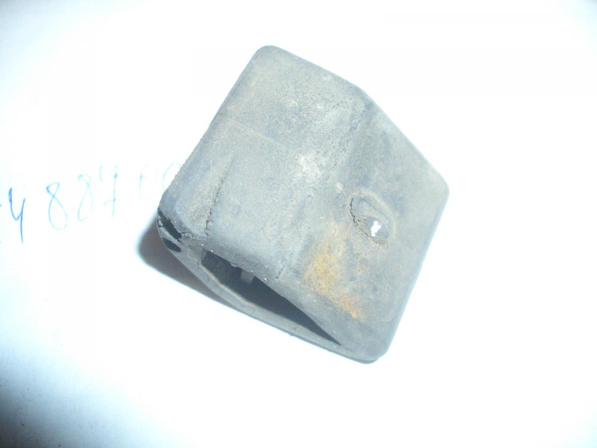

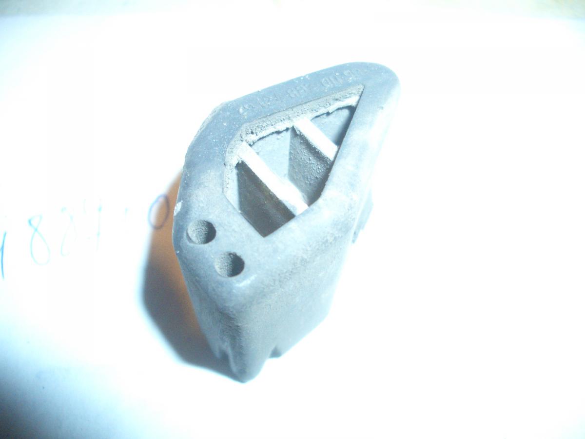

деталь номер a1248870199 идет по замене номера a1248870099 но это совсем принципиально разные резинки, ставятся в разные места и могут стоят одновременно
на схеме выше позиция №74 соответствует a1248870099 стоит эта деталь на усах чуть ниже
a1248870199 соответствует детали на фото в первом посте
А можно написать номера резины N56, левой и правой?
A 124 826 05 80
A 124 826 06 80
если что есть, пара 1000р
