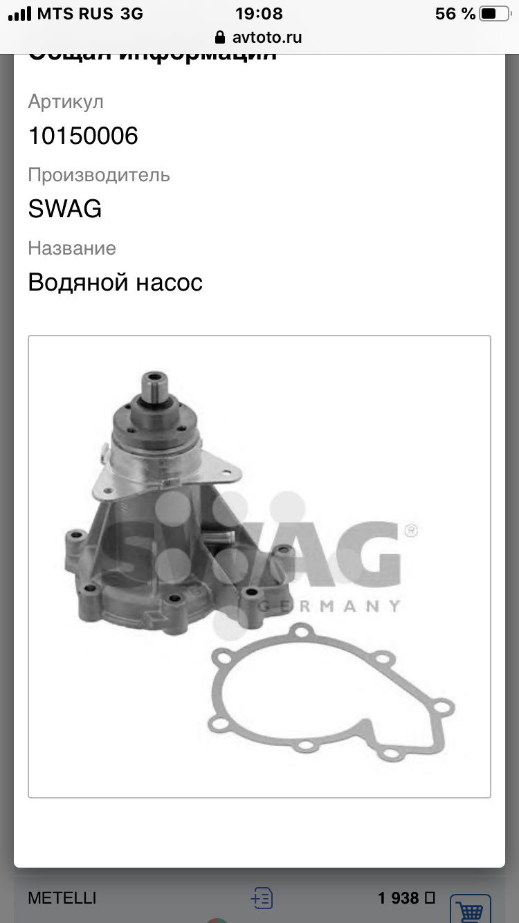

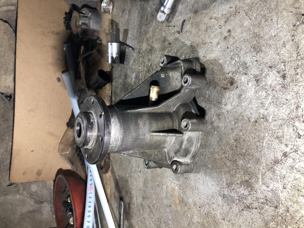

Нужен совет, на моем 124 95 года, на 601 моторе потекла помпа, ищу новую, но все предложения, по виду не такие как моя, дайте совет, что делать? Взаимозаменяемые они ? Если нет, киньте номер такой как моя, по вину даёт не такую как моя ((((

похожа на Hepu P136 и аналоги

на верхнем фото помпа под электромагнитную муфту, на нижнем под вязкостную.
в остальном разницы нет.
брать KS или HEPU
