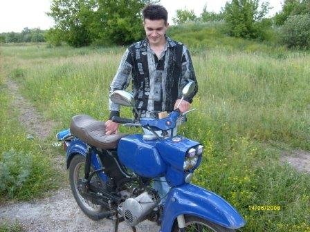

Отправлено 04 November 2019 - 22:27
Сразу на ум приходят бешеные знакопеременные нагрузки в шлицевом соединении лапки переключения передач и вала кпп на мотоциклах)))( да ,я в курсе,что это сделано для регулировки положения лапки)))))))))))))))
у меня на симсоне, без шлицов))) все для людей.

Отправлено 04 November 2019 - 22:35
Враги какие-то сделали)))))
