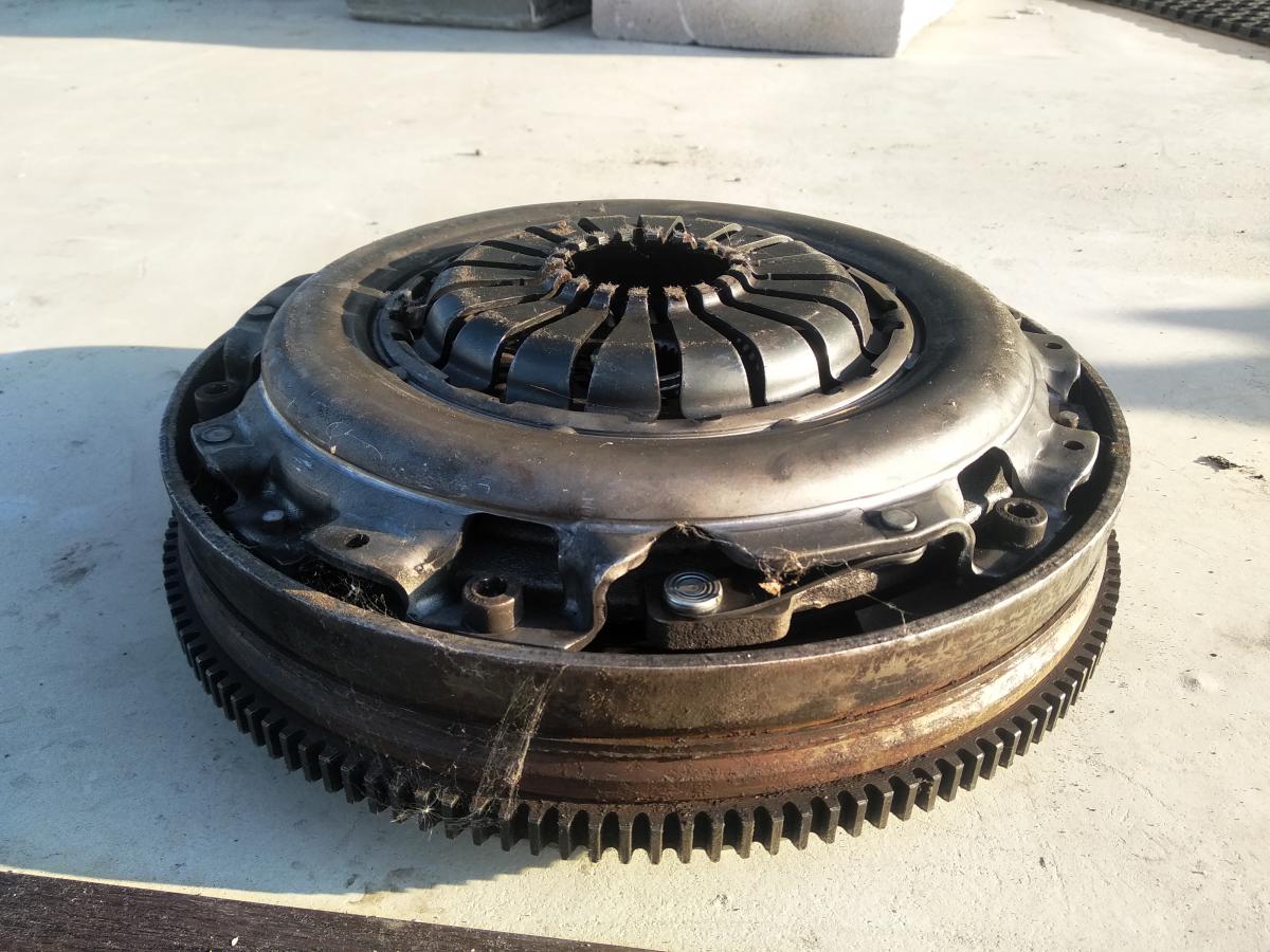

А номер маховика имеется? На каком моторе стоял ?
M111.973 2.3 компрессор,подойдёт на любой рядный мотор,с коротковальной КПП,куда хотите установить?

На 104 с 450 зеркалкой, я просто не знаю 450, коротковальная ?
717.450 коротковальная,то есть под двух массовый маховик,под онномассовый маховик была КПП 717.404 по-моему настоящий гетраг устанавливалась на 190-к ево

этот маховик подойдет для 210 го со 104.995, хороший вариант для свапа с автомата на палку у самого почти такое стоит, только у меня от 2.0 переделанный под сцепление от 124 спорт лайн

Покопал инфу, с таким количеством зубьев этот маховик только для 4-х цилиндровых моторов для 6-ти, что то в районе 51, что ли ...

То есть как написал ТС, на 104 мотор он станет, и будет работать с этим реперным диском ?
с впрыском МЕ без проблем
И с HFM без проблем, только с соответствующими мозгами.
Открою тебе секрет: на твоем моторе стоит такой маховик.
Маховик такой стоит, блок иммо есть, двигатель запускается

С репером 60-2 теоретически может работать любой ДВС, число цилиндров которого кратно 60.
Однако немаловажно расположение окна на репере относительно установочного штифта коленвала. В данном случае, по сравнению с маховиком от М104, наблюдается разница в расположении окна. Следовательно, данный маховик на М104 работать не будет.

ребят у меня на м 104 стоит маховик от м 111, какие положения там не подходят??? сам лично снимал со 111го и примерял к маховику от 104 автоматному маховику)) все ехдит и все отлично, и разниц в расположении нет абсолютно,хотя хз, может на 124 както подругому , но на 210 именно так, а маховик с 124 на 210 автоматный полностью идентичен(104 мотор)

У меня на 104 996 маховик от 111951 все работает без каких либо доработок.
А продоваемую корзину надо выкинуть на помойку.
Пиленная и вместо заклепок уже болт какой то.
