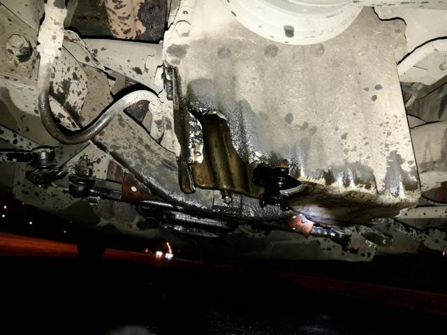

Разбил картер М102.920 АКПП
По каталогам, на 102 моторы ставились 2 разных картера. Любой ли картер с разборки подойдет?
Получится ли поменять картер, лежа под машиной?

Я на 190м мерседесе снимал картер без ямы, но для этого надо домкратить двигатель, иначе не достанешь, по поводу разных картеров, их было 2 вида 1й это с датчиком уровня масла, он находиться рядом со сливной пробкой, и 2й без датчика уровня масла, смотря какой у тебя стоял, такой и ставь иначе не подойдёт, там высота маслоприёмника разная.

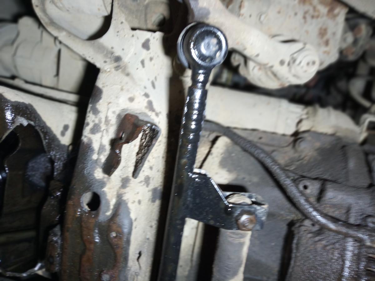

А вот это какой, непонятно?
Есть ли разница между автоматом и механикой?
И куда домкратить?

Со стороны маслосливной пробки датчик должен стоять, посмотри , на фото не видно, я домкратил двумя домкратами, с одной стороны за кронштейн генератора с другой за гур вроде, немпню уже, если есть таль то вообще хорошо, просто за кольцо сверху цепляешь и всё.

Разницы между акпп и мкпп нету! Либо с датчиком либо без.

ещё на 123 были два варианта поддонов. отличались задней частью. на одном крепление к коробке единое целое с поддоном, на другом варианте отдельная деталь.смотреть какой вариант стоит.

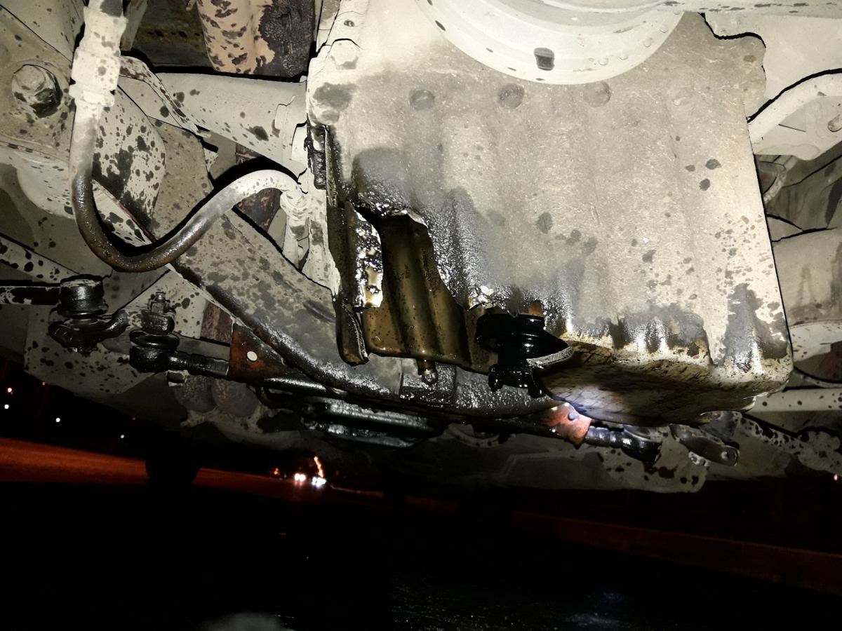

Добрался до партномера - A102 014 08 02.
Каталог LCAST (от экзиста) по моему VIN выдает совершенно другое. Он и с типом коробки врал.
Какие есть аналоги? От каких мерсов с М102 может подойти (124.. ) ?

от 124-го поддона масляная ванна глубже. в чём проблема найти от 123? как я выше говорил. там всего два варианта. какой брать - без разницы. единственное, если второй вариант. то потребуется и второй кусок.

 Тут уже подсказали, но и я скажу. Места маловато там. надо выкрутить болты крепления подушек из лап чтоб задомкратить, потом на задомкраченном подложить бруски между лапами и балкой. После этого все домкраты можно убирать и спокойно снимать поддон. Возле КПП есть болты про которые некоторые иногда забывают и начинают отдирать поддон не понимая почёму он не двигается.
