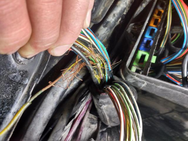

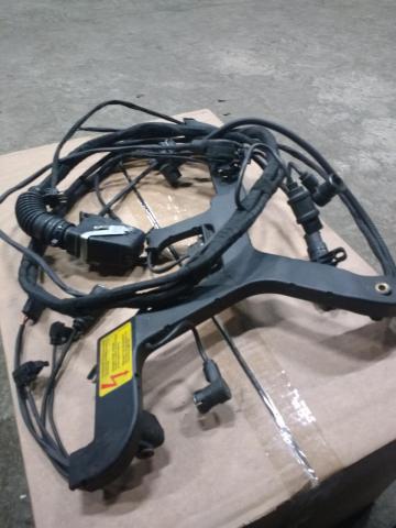

И панель то светиться начала только после того , как расшевелил проводку , когда реле бензонасоса снимал для " пропаять" , жгуты на ЭБУ просто снимал- ставил на место.То есть скорее всего где то сверху коротит, чтоб не всю проводку снимать, не лето на дворе,холодно.
MB E220 1994 гв АКПП двигатель 111 960
есть ишшо 230Е 1987 г.(стоит как память о начале мерсожизни)
#6 ОФФЛАЙН   mehadik
mehadik
  • Cообщений: 1780
    W202, С220
Отправлено 10 November 2019 - 20:46
снимайте в теплом СТО, присылайте мне, изготовим новую.
