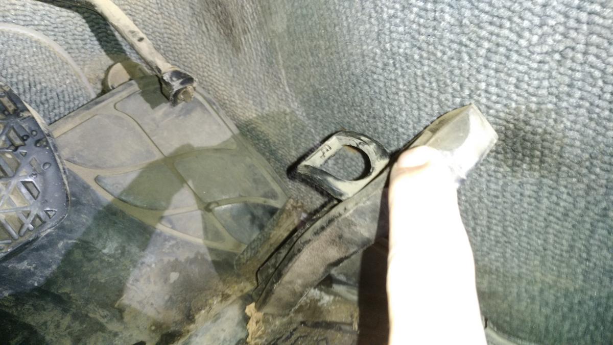

Не пойму сломалось или так и должно быть?
Педаль стала подклинивать при нажатии.

Нажимаешь, а она не жмется как будто что то мешает нажать, сильней нажмешь с какимто как щелчком нажимается.
По схеме вижу что у меня что то отломилось и часть педали осталась на рычаге газа

да, такое случается. новая педаль копейки стоит. и, как правило, есть в наличии.

обломок остался тут

трактек штоле попробовать, купленый в свое время оригинал сломался в том же самом месте меньше чем через год.

как временная мера надо вообще демотировать сломаную педаль, без неё лучьше чем со сломанной!
и при замене есть нюанс
