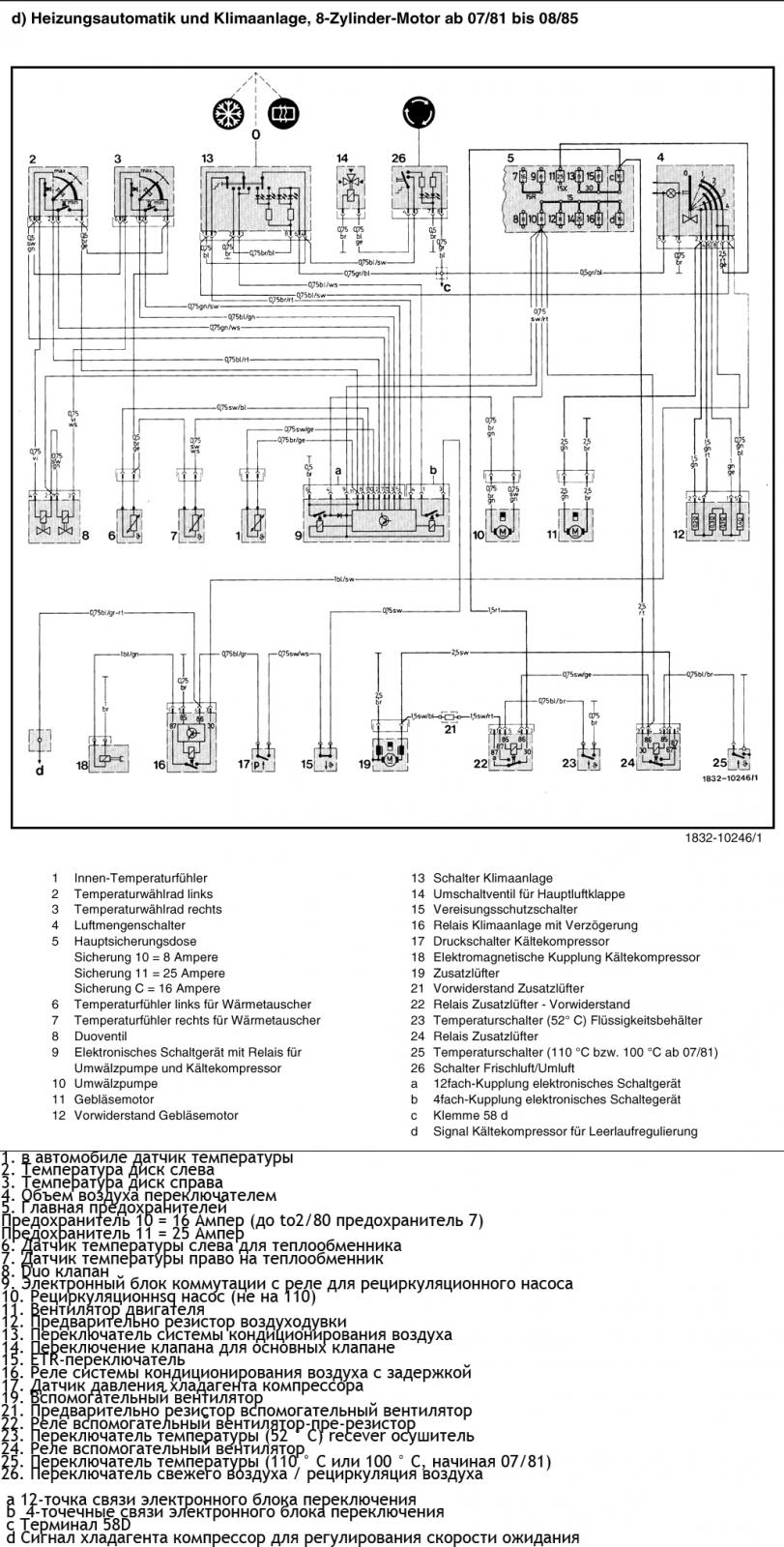

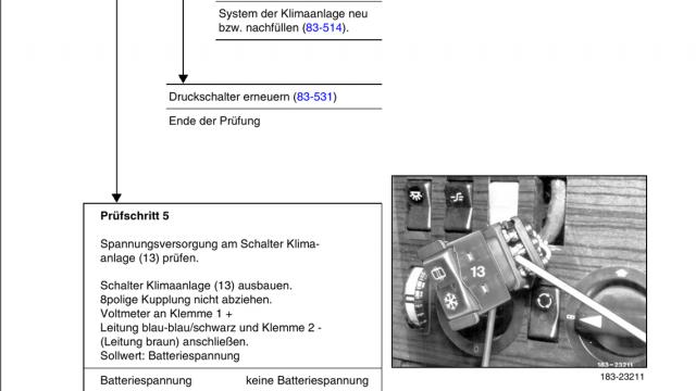

Изучайте, эта техника требует знаний. На сервисе (имхо) разбегутся в разные стороны. (перевод технический, но в целом понятно о чём речь)
