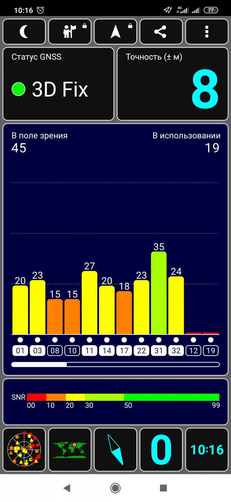

Добрый день. На mi9 плохо работает навигатор, постоянно едет по соседней улицы и лагает, скорость не показывает , жутко тормозит. По программе для спутников, сбрасывал а-настройки, спутники видит, но ничего не меняется. Гис, Яндекс, гугл все одинаково работают. В настройках все разрешения есть. Как можно это вылечить?

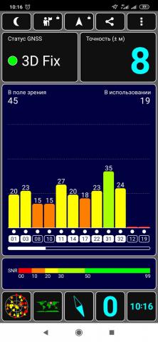

Спутники видит, но неправильно обрабатывает информацию с них? Так? Тогда проблема в софте. Вообще-то надо разобраться ,что он там видит (сколько спутников), и с какой точностью определяет место. Есть разные программы для GPS. Я пользуюсь GPSTest.

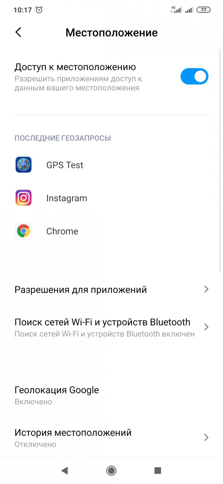

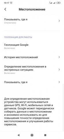

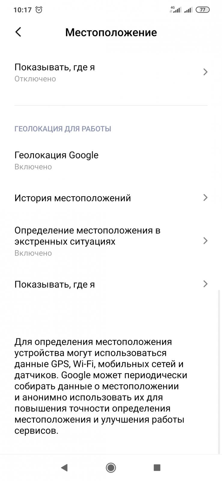

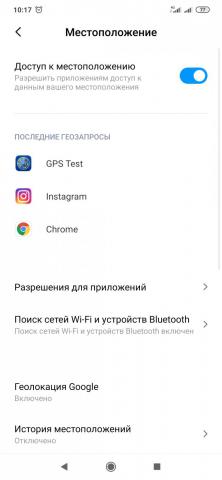

Привет! В настройках есть несколько режимов - определение местонахождения только по модулю gps, только по данным мобильных сетей, по обоим. Возможно, у тебя выбран поиск только по данным сетей.
Вот

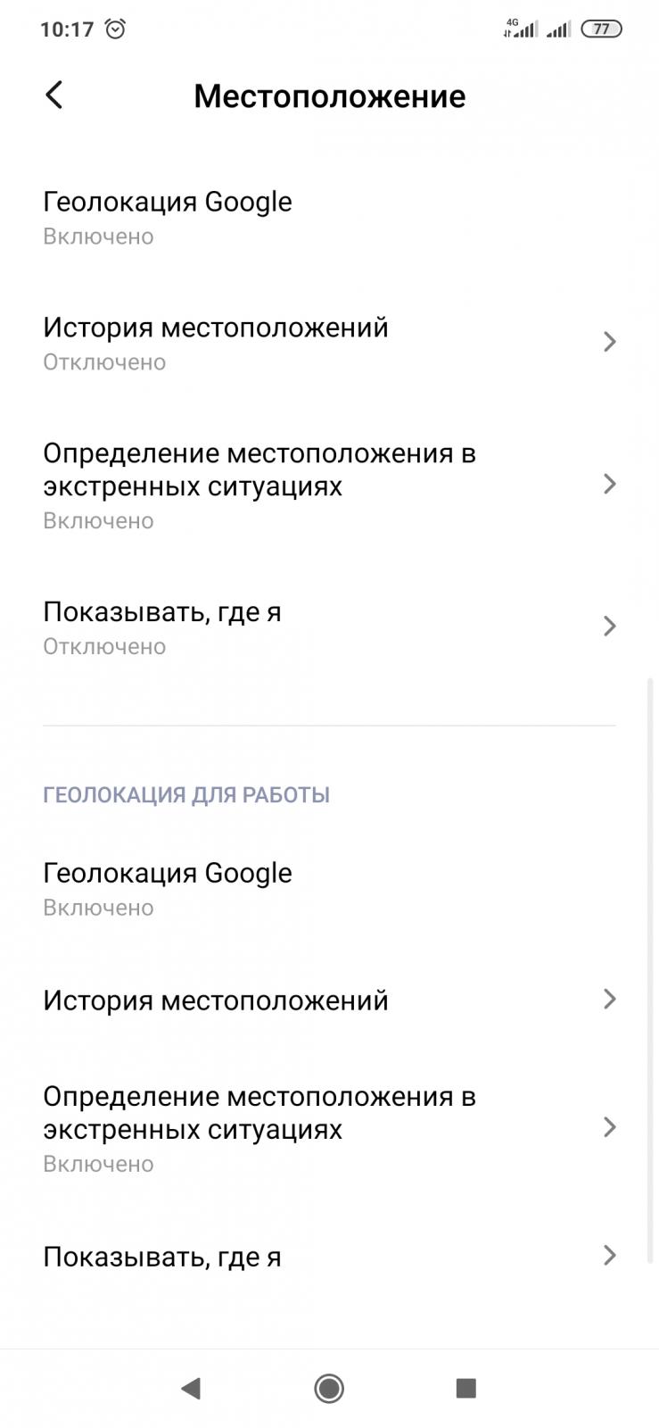

Все включено...

1. Стоит родной чехол резина, Но в пути металл )))
2. Я только его включил, нечего сносить
3. Новый
4. Сделал скрин

Точность 8 м при 19 спутниках? Нонсенс! Точность должна быть полметра при таком раскладе. Похоже, антенна в порядке, но не в порядке софт, драйверы, и т.п.
Чипсет какой? Если МТК, то можно покопаться в инженерном меню...
Посмотри на 4pda тему по своему телу. Наверное, там уже есть пути решения - м.б. перепрошивка.
