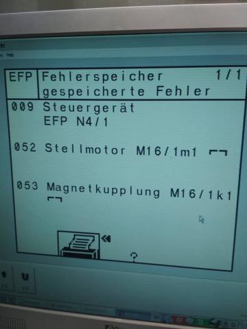

W124 M104 3.2л    !   Горит ASR тяги нет   !
Чистил дросель, тяги, смазал, проводка новая
ошибки на  компе -
009 ДМРВ В2/5 – неприемлемо высокие показания
052 Пред.коэф-т адаптации на режиме частичных нагрузок– смесь слишком бедная
053 Пред.коэф-т адаптации на режиме макс.нагрузок– смесь слишком богатая
правильно ли понимаю перевод ошибок?
в чем может быть проблема, дмрв менять?

зачем вы взяли текст ошибок от системы ХФМ, когда вы тестируете систему ЕФП... ну хотя бы тупо в переводчик загнать и там будет понятно что совсем другие ошибки по смыслу...
или погуглить...
ругается на блок, на магнитную муфту и на моторчик в дросселе...
FAQ HFM/PMS

пробовал другой блок управления аср который спереди переднего пассажира, аср сразу вырубился, тяга появилась, это что значит мой блок аср сгорел? его ремонтирует? просто если другой поставить, а вдруг через месяц второй накроется тоже

Вероятно что блок сгорел ввиду косяков дз, высокого тока потребления или КЗ в проводке, подробнее тут. http://www.oldmerin....howtopic=149934Заменить дз или отремонтировать сначала.
