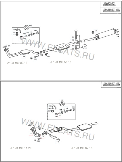

 Дело даже не в том, что гофра дорогая. А в том, два бачка являются одной деталью.
Я отказался от гофры несколько лет тому назад и поставил карбюраторную версию.
Это никак не сказалось на вибрации, двигатель стоит ровно. Но данный вариант не только экономически целесообразен, но и, учитывая, последовательное прогорание бачков, позволит быстро заменить каждую из частей выхлопной системы.
В варианте с гофрой минус. Сама прогорит быстрее, да и следующая часть из двух бачков. И первая прогорит Быстрее! и её придётся подваривать, ведь задняя часть будет целее.
Возьми только два комплекта скоб и медных гаек для поддержки труб на кронштейне.
У меня через пару лет полностью сгнили резьбы и закисли даже медные гайки. Оторвал с корнем.
