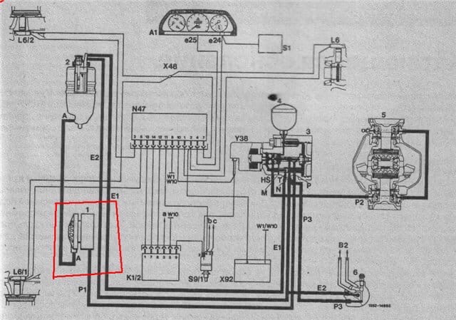

нашёл вот это
но реле перегрузки у меня другое
старое уже никак не подойдет на новый мотор. как накинуть эти провода со схем на новую релешку?
Тогда у тебя все есть для воплощения задумки.
нет понимания, как организовать эту систему имея 104 безкруизный мотор, новое реле перегрузки
мозги абс что старые, что новые- одинаковые по номерам.
Пины 7-8-9 из колодки старого реле переставляешь в пины 7-8-9 нового реле.
Новое реле, разумеется, должно иметь эти пины.
Круизность вовсе не при чем...
