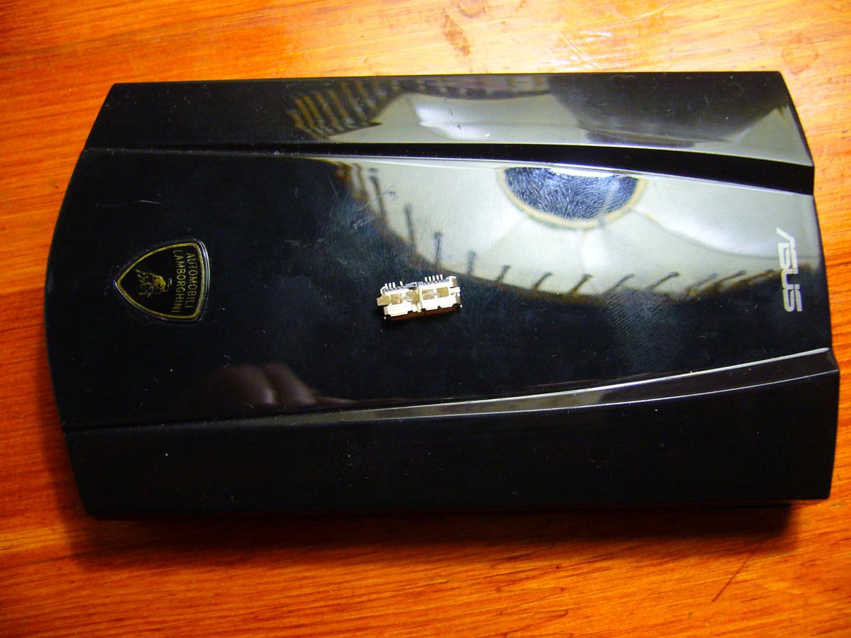

Случилась печалька с внешним USB диском 750Гб -
провалился внутрь соединительный штекер (понятно,
от контактов на плате отошел). Диск был живой, жаль
выкидывать, может его можно как то бюджетно наладить ?
Варианты :
- Отдать умельцу, кто запаяет туда другой аналогичный штекер
это наименее вероятный варьянт, как я понимаю
- Впаять туда обыкновенный юсб-провод, пусть у диска будет хвост
со стандартным штекером на конце, чтобы подключать как обычное
юсб устройство
- Вынуть оттуда сам жесткий диск и как то использовать его,
подключив в комп или в ноут
- Возможно, поменяюсь на ненужный вам Стромберг\Пирбург 175,
пусть нерабочий лишь бы комплектный
* Варианты "выкинь нах" и "засунь себе в ж" не встретят понимания,
они антинаучны

Вставь в другой кейс(купить в DNS, Citylink и т.п.) этот диск и всё.
Чъорьт побери ! Мне даже не пришла эта славная мысль, что диск можно
переставить в другой корпус. Я правда пока не понял как его вытащить из этгго,
не прибегая к зубилу и ножовке, никаких винтов на корпусе не заметно, а при попытке открыть его по периметру - не поддается. как будто он склеен. Под резиновыми ножками винтов нет, под наклейкой на ощупь тоже, хотя ножки я вынимал, а наклейку еще не сдирал...
На эстетику реально пох, хоть изолентой обмотать, лишь бы не коротил о поставленный сверху стакан и работал. Архив фильмов хочу на него снести, а то разбросаны по разным маленьким жестким дискам старым

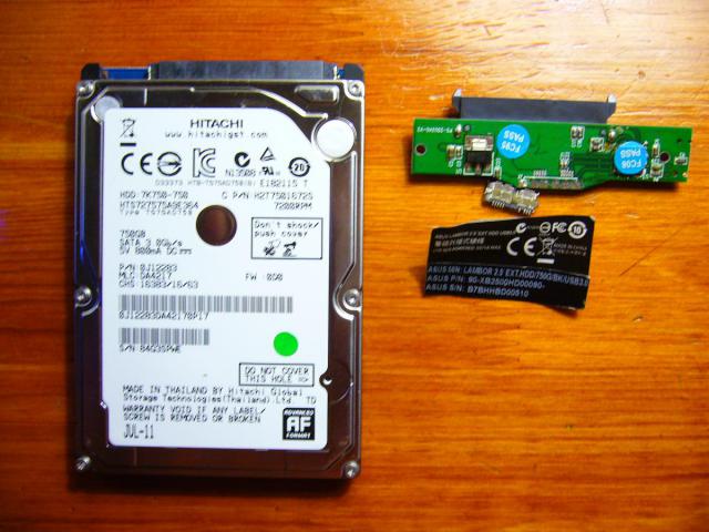

Открыл кейс, внутри нормальный жесткий диск Хитачи с разъемами SATA. Можно спокойно ставить его в комп или ноут, а попадется мимоходом переходник sata-usb, снова сделаю внешний хард из него, кейс сохраню, при вскрытии не пострадал ). Если кому приглянется диск - обращайтесь
