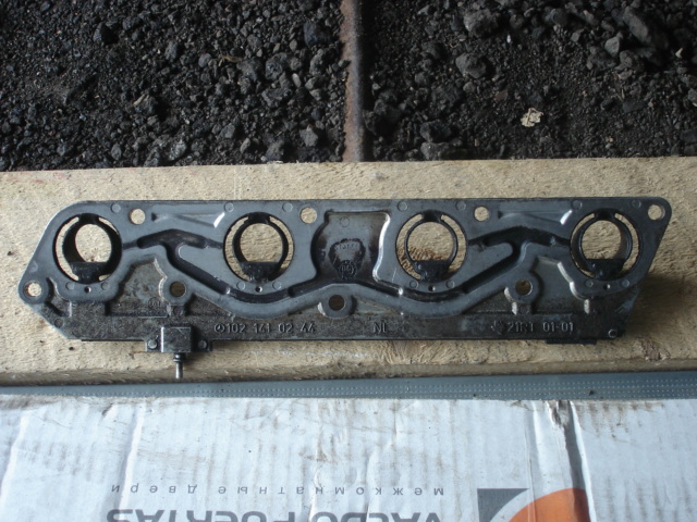

Всем привет, кому интересно что было, отписываюсь..Снял я КЕ обнаружил множество микро трещин на калоше и в месте у дроссельной заслонки небольшие дефекты, подсос воздуха решил я, заказал новую калошу через 2 недели пришла, я радостный поставил её на КЕ  и побежал в гараж устанавливать аппаратуру, поворот ключа в замке зажигания, двигатель с трудом запустился иии даа ничего не изменилось, как троило так и троит, психанул купил новые провода и свечи Bosсh, установил и снова ничего...и так, что имею подумал я, все трубы новые, подсос воздуха исключен, бегунок, кр.трамбера, провода, свечи новое...задомкратил мерзавца, капли бензина с небольшой частотой капали на пол старого гаража...не держится давление в системе?  заменил медные шайбы (кстати не помогло все равно капает) и случайно задел провод бензонасоса, который был плохо привинчен и болтался,  затянув контакт силовой агрегат перестал троить, мои руки пропитавшиеся бензином охватили мою голову, о чудо...но в каждой истории есть одно но...
Машина хоть и перестала тупить, тяга вернулась, но прогревочные обороты так и не вернулись, холодный запуск есть схватывает хорошо но начинает плавать, тахометр показывает 500-600об/ и резко 1200 и опять вниз... снимаю фишку с РХХ обороты стабилизируются и с прогревом поднимаются и держатся около 900-1000 и так и не отпускаются...РХХ мазал парой капель АТФки чтоб не клинило... такие дела

Вот фото.Ищи.
