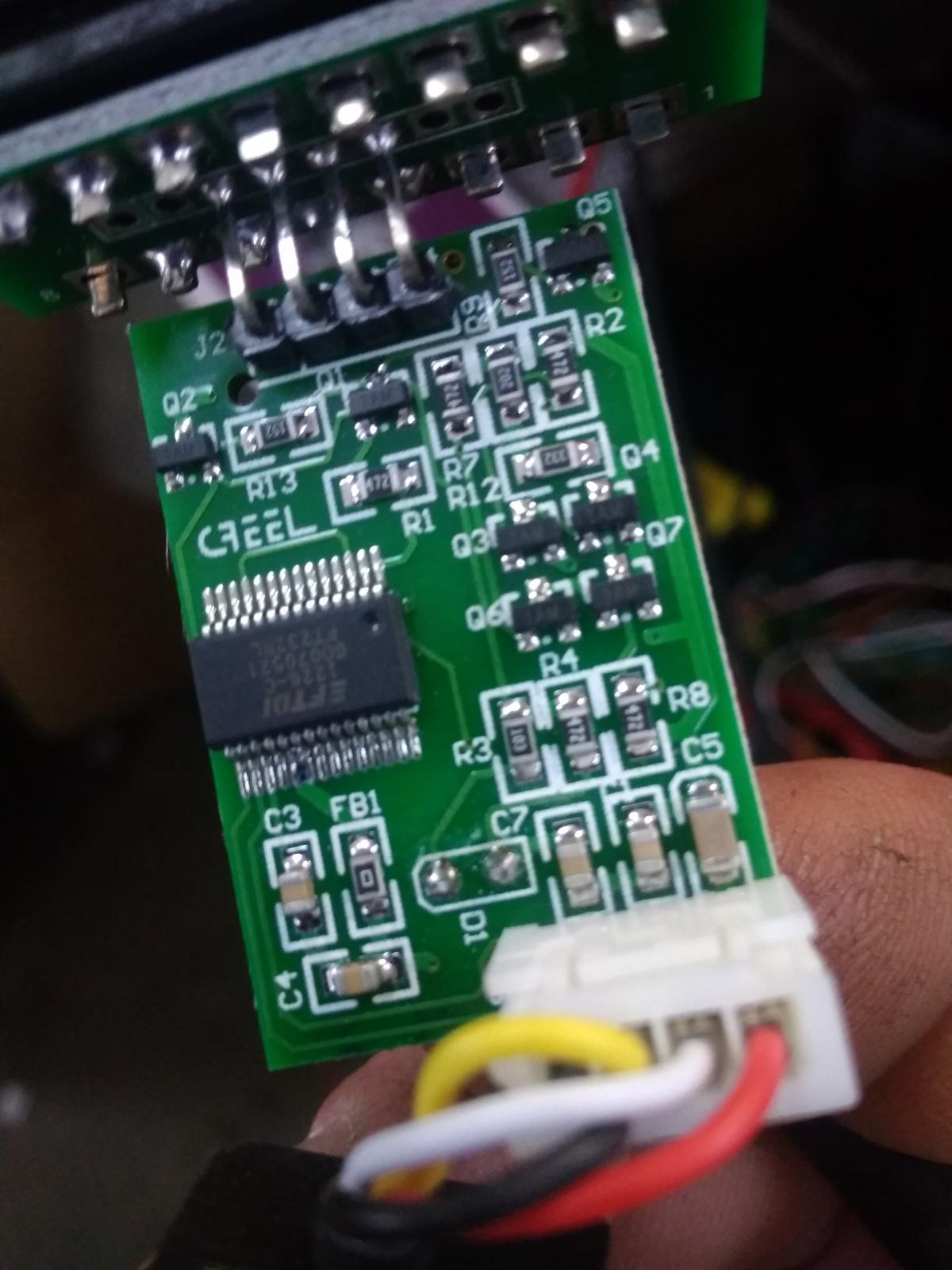

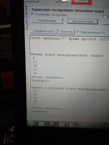

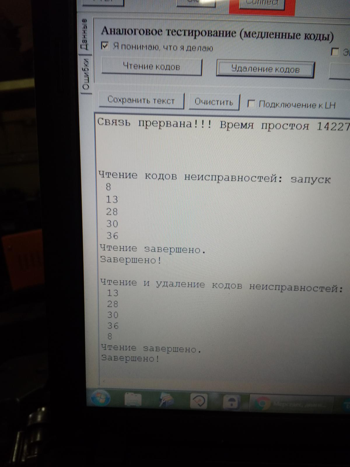

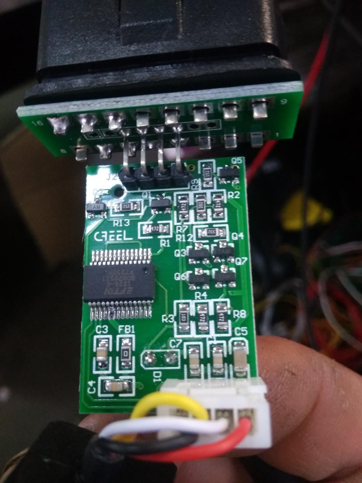

Вспомнил про купленый перед новым годом KLine адаптер VAG-Com 409.1 на чипе FTDI FT232, На работе в боксе подключил, запустил Мишину программу, не читает! Эхо проходит но в конце пишет ECU не отвечает. Зпустил в этой программе Аналоговое тестирование (медленные коды) - прочитало!
Выдало результат:
8
13
28
30
36

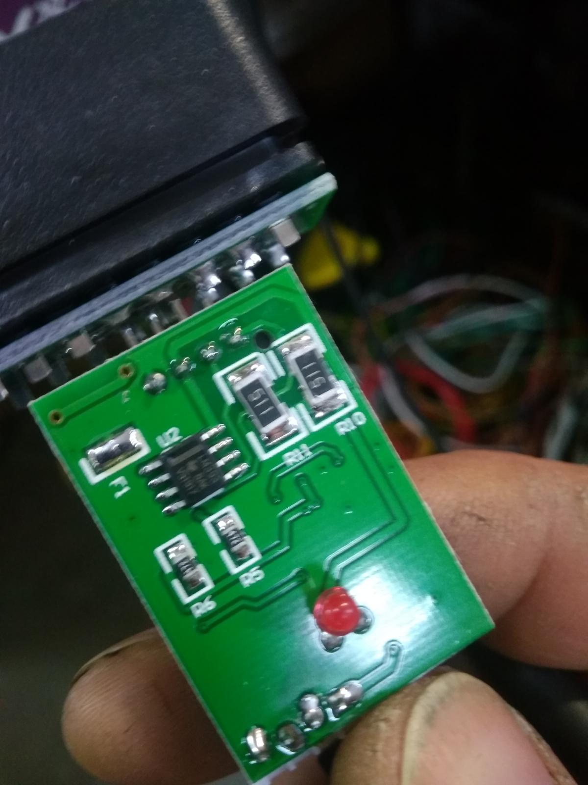

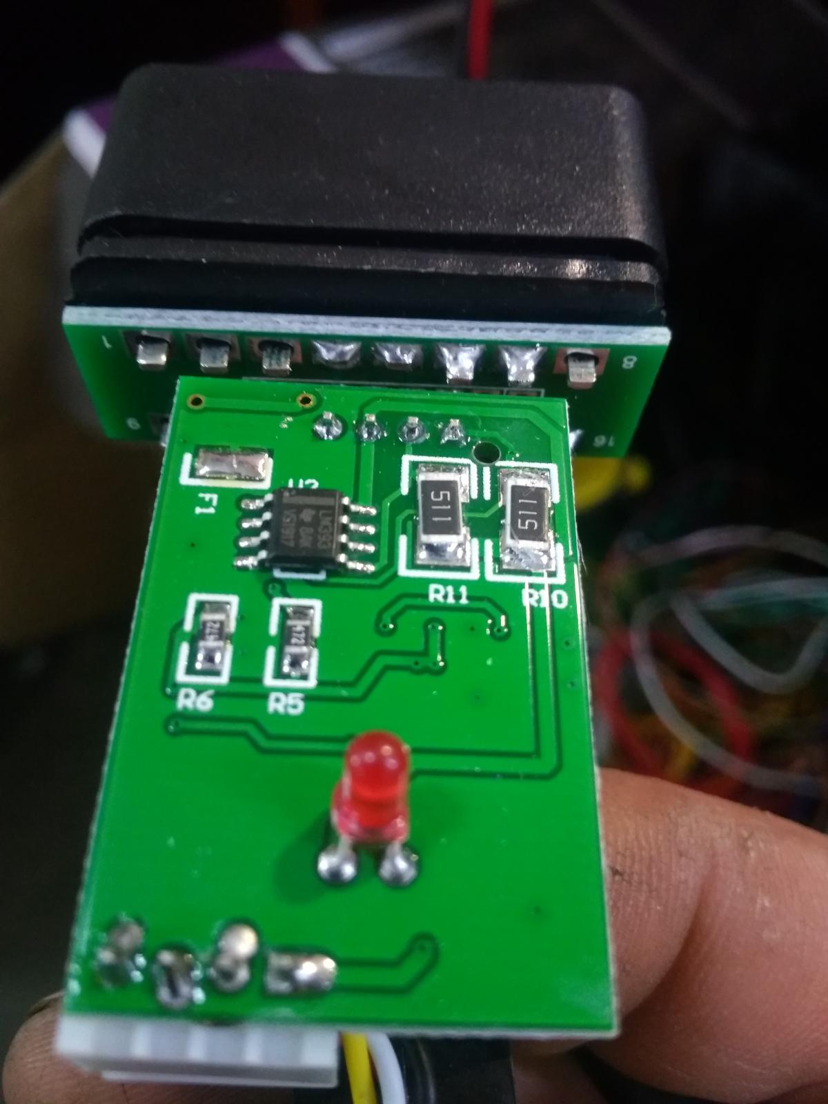

Сбросил там же ошибки и больше не эксперементировал так как в нормальном режиме не запускается программа. А посмотреть хотелось как ведет себя заведенный двигатель. Ну и конечно вскрыл сам адаптер, для чего я это сделал, сейчас поясню, где то когда то попалась на глаза информация что играет роль резистор который идет сразу с ноги К-линии R10  и его нужно заменить на на другое сопротивление, большее или меньшее - не запомнил. У меня в адаптере он 511 Ом и может из за него и не читает.
Тест адаптера выдает все ОК.

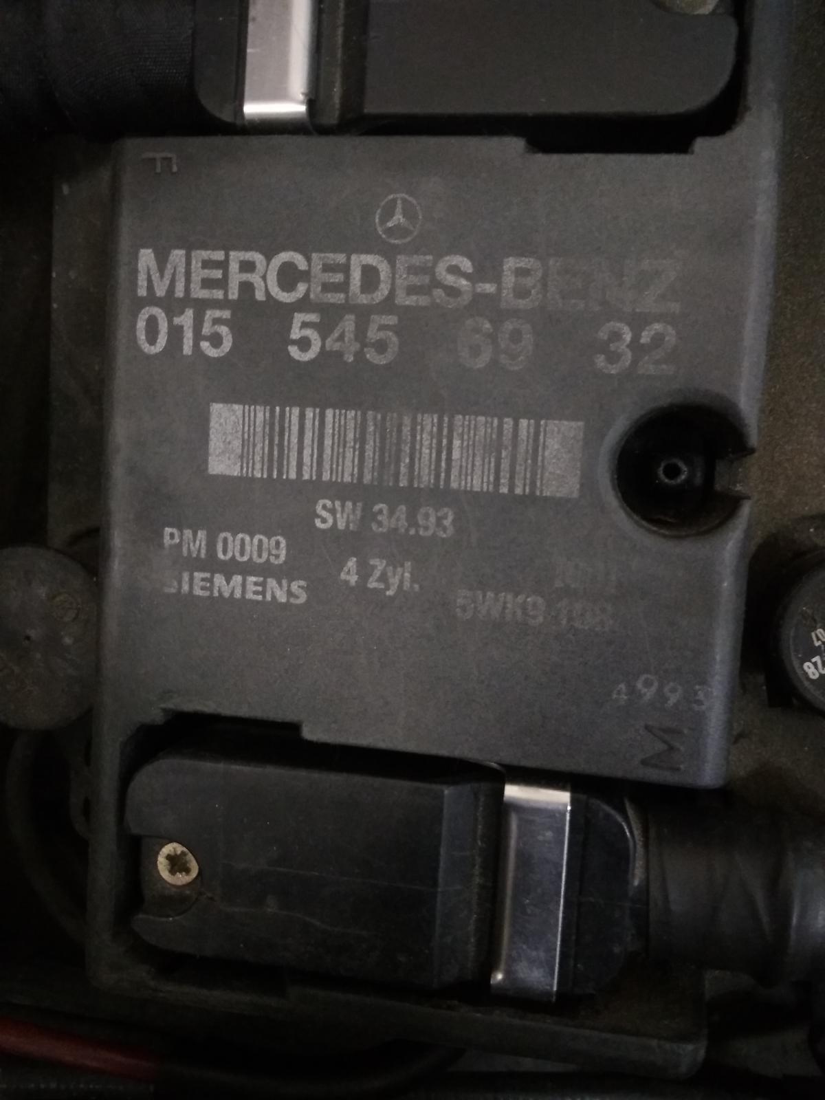

Блоок управления двигателем у меня такой - Siemens 015 545 69 32
еще есть такие надписи ниже
S.W 34.93
PM 0009
4 Zil.
5WK9 108
После сброса ошибок начал заводится в холодную погоду, не так быстро как летом но заводится.

да, надо заменить резистор 511 на другой номинал 2000-3000 Ом и все будет читать... какой именно - надо вызвонить, он должен звониться на пины 16 и 7... другой (не нужный) будет звониться на пины обд 15 и 16.

Перепаял сегодня резистор, поставил 2.4 кОм, программа запустилась. Сделал диагностику, выдало 2 ошибки.

2. я почти уверен что ваш ЭБУ ПМС  015 545 69 32 не поддерживает обогрев коллектора, он ставился только до 08/93, а дата софта вашего ЭБУ 34 неделя 93 года, т.е. уже после августа месяца... плюс ошибка говорит про клапан продувки адсорбера, скорее всего ваш ЭБУ вместо реле обогрева умеет управлять клапаном продувки (когда он стал частично электрическим - не изучал тему, но сначала продувка была на переключателях от температуры, вакуумных, как на 102, потом сделали электрически открываемые клапаны)...
