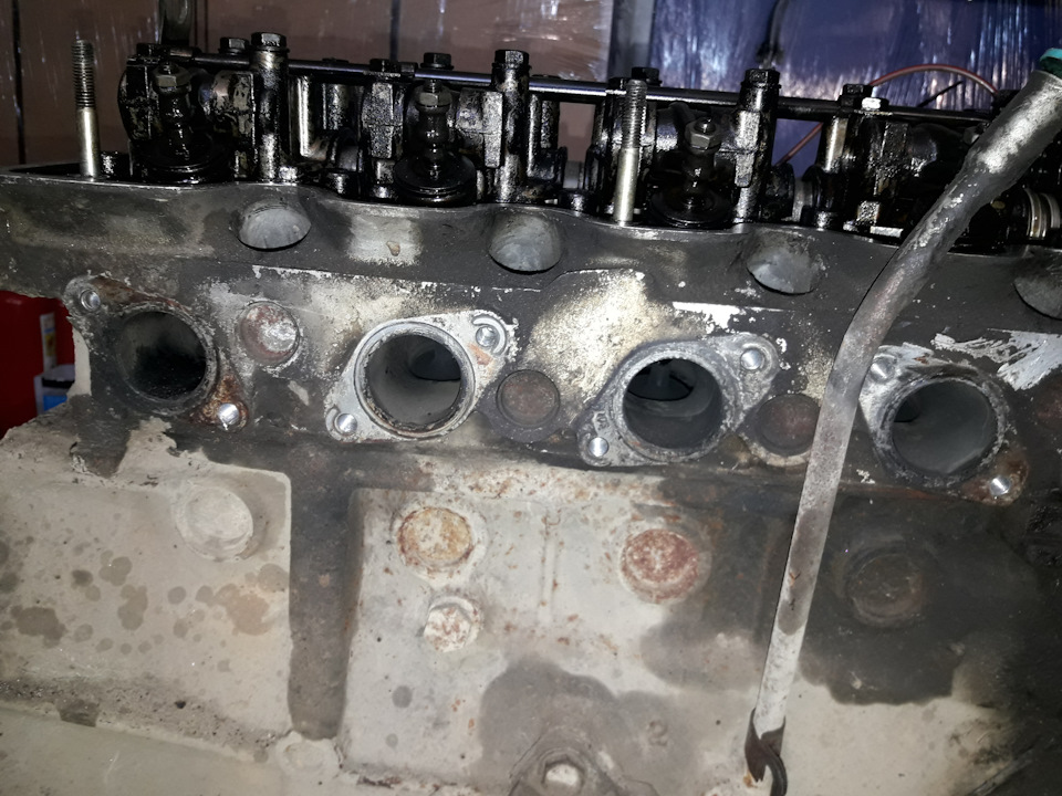

Кратко предыстория:
Пробег, похоже, под 300тыс, ремонтов не было (даже цепь неразъемная стоит)
Расколол картер, проехал метров 300 до светофора. Потом не завелся.
Заменил картер, обнаружил клин.
Решил попытаться сделать самостоятельно, при необходимости отвозя ГБЦ, блок цилиндров и коленвал профессионалам.
Расклинил движок (ослабил коренные, этого оказалось достаточно), отсоединил гидротрансформатор, вытащил движок (без АКПП и бублика).
Разобрал.

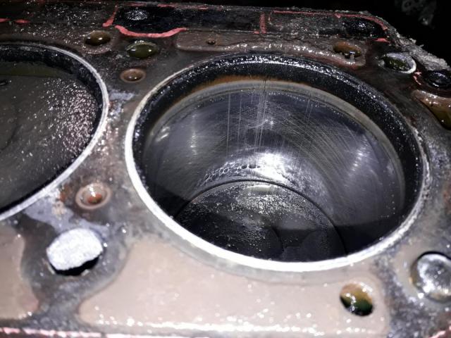

Три цилиндра, похоже, в норме. На 4м задиры. На нем же негерметичный выпускной клапан, слегка прогоревшая плоскость выпускного коллектора и, как следствие, обломанная шпилька.
На 2, 3 и 4 цилиндрах также негерметичные впускные клапана.
Просверлил обломанную шпильку 3мм сверлом, вогнал торкс, обильно побрызгал WD-40 и, попыташись выкрутить, сломал бит. Ессно, он уже не сверлится.

— можно ли расточить только один цилиндр, или надо все 4?
— надо ли менять поршни на ремонтный размер, или можно ограничиться кольцами?

— какие вырианты действий со сломанной шпилькой и обломком торкса? высверливать на станке и нарезать М10 под ремонтную (на фото торкс еще не вогнан)?

по блоку. как думаешь, на сколько ремонтный поршень будет отличаться по весу от стандартных? напомню, что допустимая разница не более 3грамм на поршень с шатуном и пальцем в сборе...
естественно точить все в ремонт.
можно загильзовать один цилиндр. если поршни в идеальном состоянии. надо всё измерять. прежде чем что либо приговаривать.

обломанную шпильку. если бы сам не полез. высверлили бы в Механике в Дзержинском. там Игорёк чудеса ворит в этом плане. причём всего за 800р. теперь ХЗ, что делать...можно подумать о замене бошки. они не дорогие. но надо понимать. что покупается ЗАГОТОВКА, в которую так же скорее всего пойдут новые клапаны. втулки. восстановление плоскости и тд...

Я, похоже, без проблем высверлю, даже без перехода на 10ю шпильку: нормальным инструментом этот китайский бит сверлится также легко, как и шпилька. Приспособлю фрезер, чтобы с оси не уйти.
