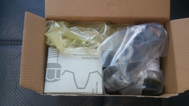

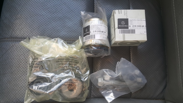

На просторах интернета на форуме нашел следующую инфу:
Передние сайленты (гидроопоры)- одинаковые, продаются отдельно, кстати: A2103336814 (Lemforder 1240001)
Задние (которые из половинок)- у 4матика свои, комплект есть только у точки опоры, в оригинале состоит из A2203332714+A2203332814+A2023330120.
У 4матика дополнительно добавлен ещё один сайлент- под амортизатор- тоже есть отдельно: в оригинале A2103336514 и у точки опоры.
Купил комплект, в нем следующие элементы:
