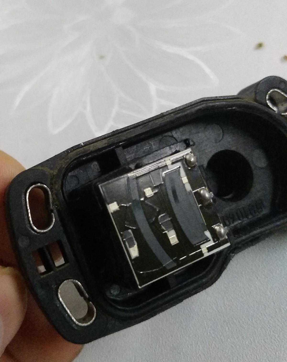

Отправлено 13 February 2020 - 17:33
До дыры не протирает.
Вот один из потенциометров, вот с такми потертостями отстроить невозможно, нестабильные холостые, раскачка по оборотам, в мороз фиг заведешь.

Отправлено 13 February 2020 - 17:42
ничего криминального,скорее косяк в другом
в морозы машин на пусковой заводится,даже без инжектора совсем
