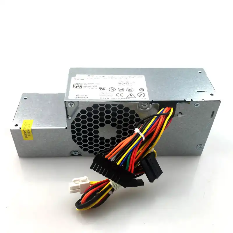

В маленьком системнике Dell вышел из строя блок питания.
Может кто подскажет, где в Москве можно отремонтировать.
(На эбее и алиэкспрессе в продаже они конечно есть, но нужно долго ждать).
Или может у кого такой завалялся - H235P, подходят также H235E, L235P. Стояли на Dell Optiplex 980 SFF, а также как пишут в инете, на 780, 760, 580, 560.
Если кто-то знает, где на них схему поискать, тоже буду весьма признателен.
SFF-PSU-L235P-01-L235P-00-H235P-00-H235E
