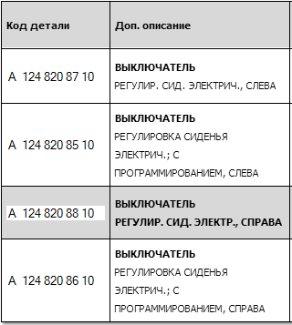

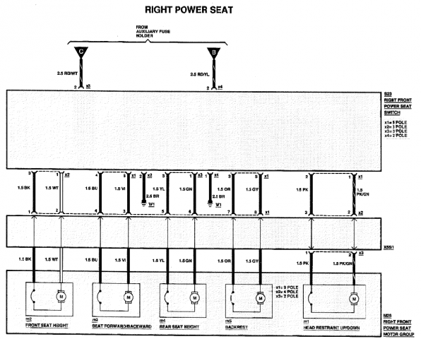

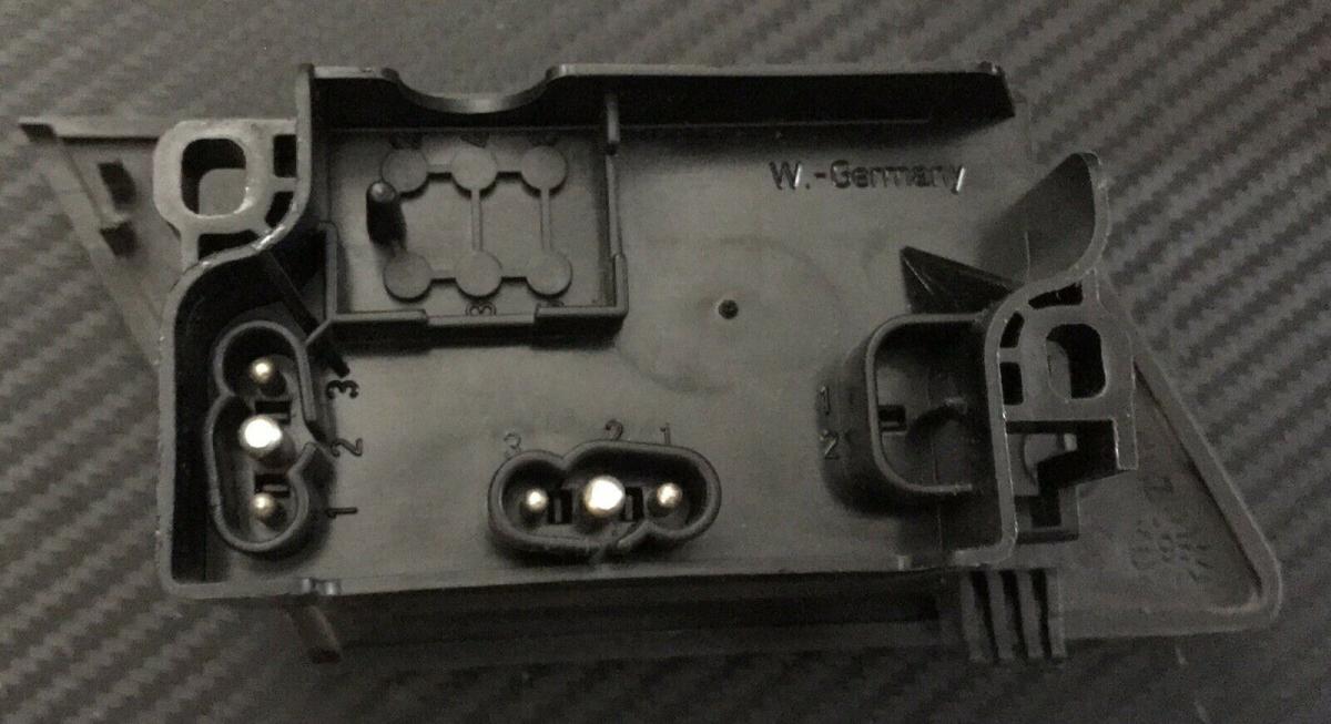

Решил сделать подборку схем подключений пультов электросидений для седанов и универсалов 124 модели. Для 124 купе имеются небольшие отличия в связи со спецификой конструкции сидений. Надеюсь, поможет разобраться с особенностями пультов рест / дорест / с памятью.
Дорестайл без памяти
Левый пульт A1248208710, правый A1248208810. Пульты симметричны, со стороны фишек подключения свободно место под разъем кнопок памяти. Сами разъемы пультов специфичны только для дорестайловых моделей. Пульты имеют силовые кнопки, т.е. непосредственно коммутируют ток моторчиков электросидений.
Схемы подключения левого / правого электросидений идентичны, разность состоит в том, что на левый / правый пульты питание приходит с предов E и F перекрестно. Жгут проводов от пульта подключается на кроссовый соединитель под сиденьем. Особенностью дорестайловых электросидений является наличие на кроссе дополнительного сдвоенного реле для подголовника.

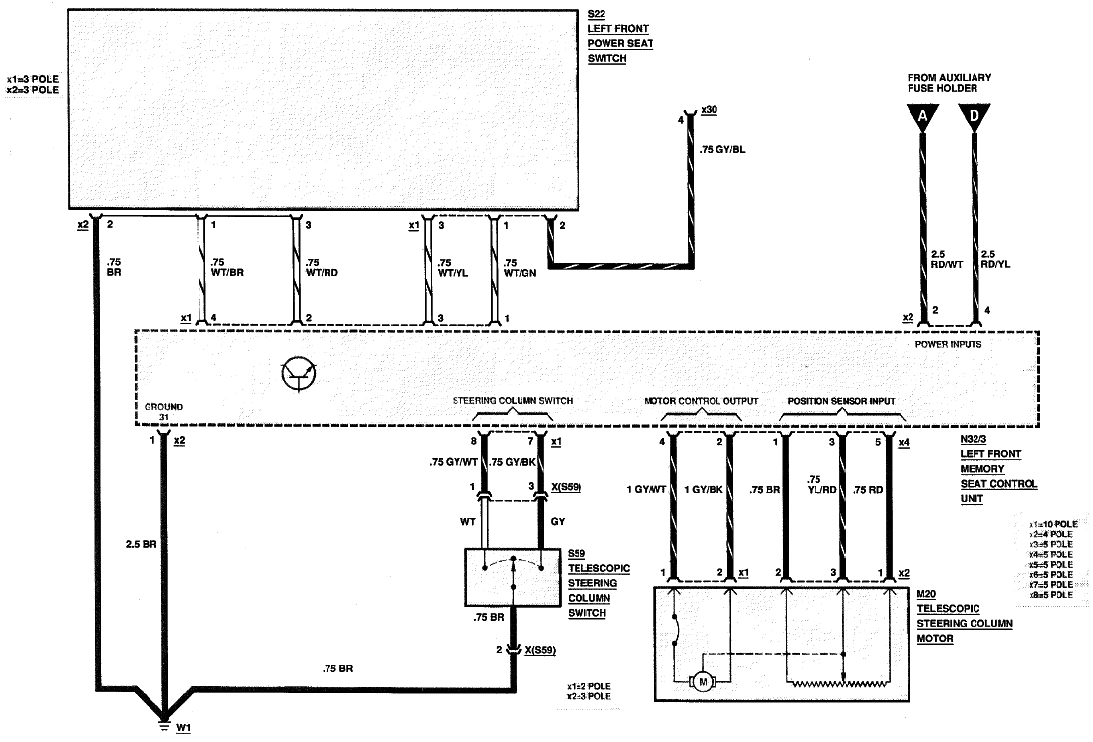

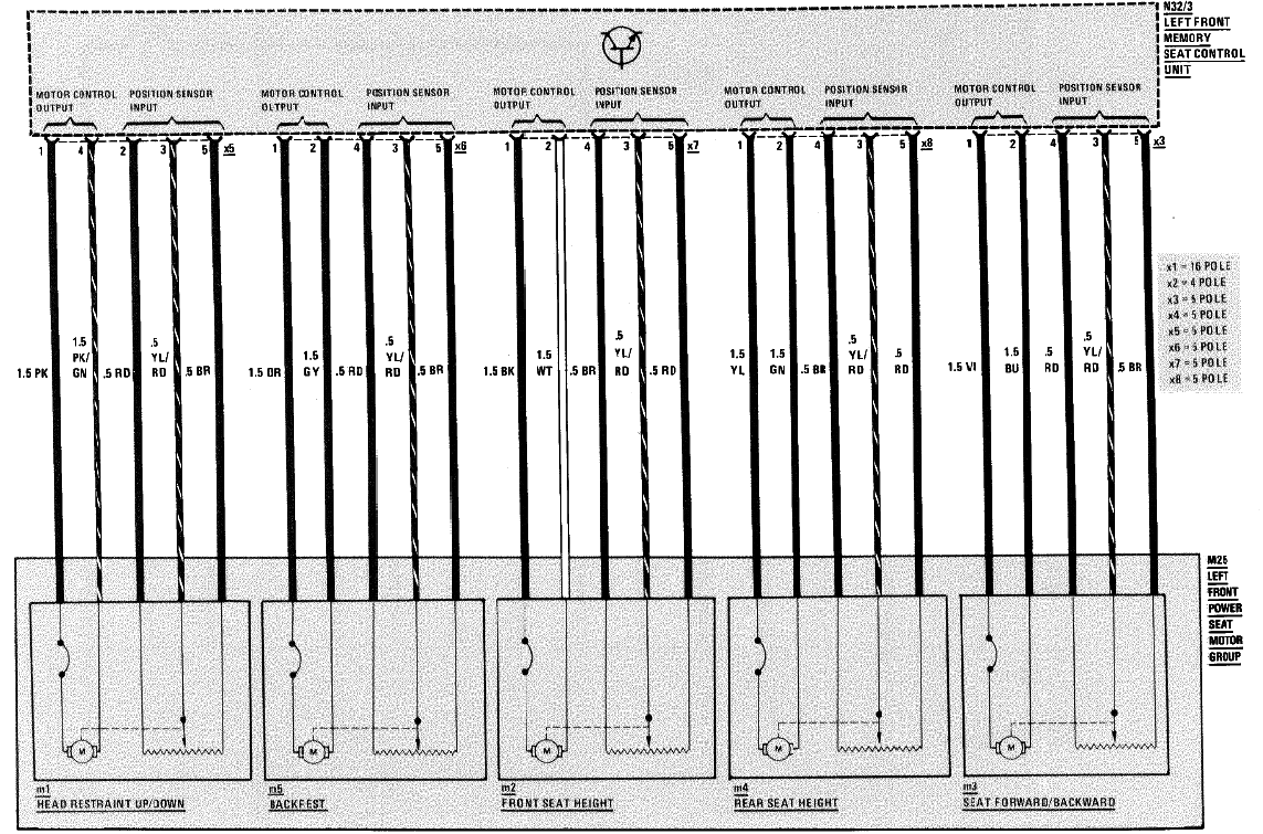

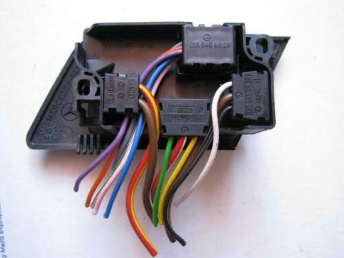

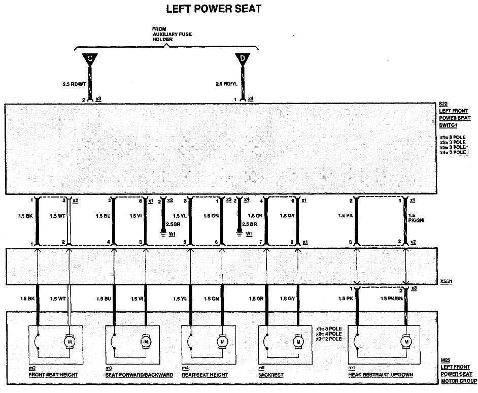

Дорестайл с памятью
Левый пульт A1248208510, правый A1248208610. Пульты симметричны, со стороны фишек подключения имеется дополнительный разъем кнопок памяти. Сами разъемы пультов специфичны только для дорестайловых моделей.
Пульты подключаются 16-пиновым разъемом к электронному блоку A1248200026 под сиденьем. К левому - еще и разъем электроколонки. Блок с этим номером специфичен только для дорестайловых моделей. Питание заводится не на пульт, а на блок. Блок выполняет функцию кроссового соединителя, к которому подключаются разъемы моторчиков электросидений и колонки. Моторчики имеют датчики положений, по которым блок выставляет запомненное положение сидений.
Для дорестайловых моделей свои пульты, жгуты проводов, схемы, электросиденья.
Сообщение отредактировал Sergey_W124: 20 February 2020 - 10:28

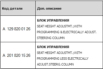

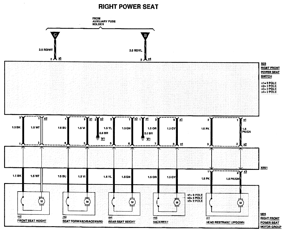

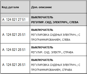

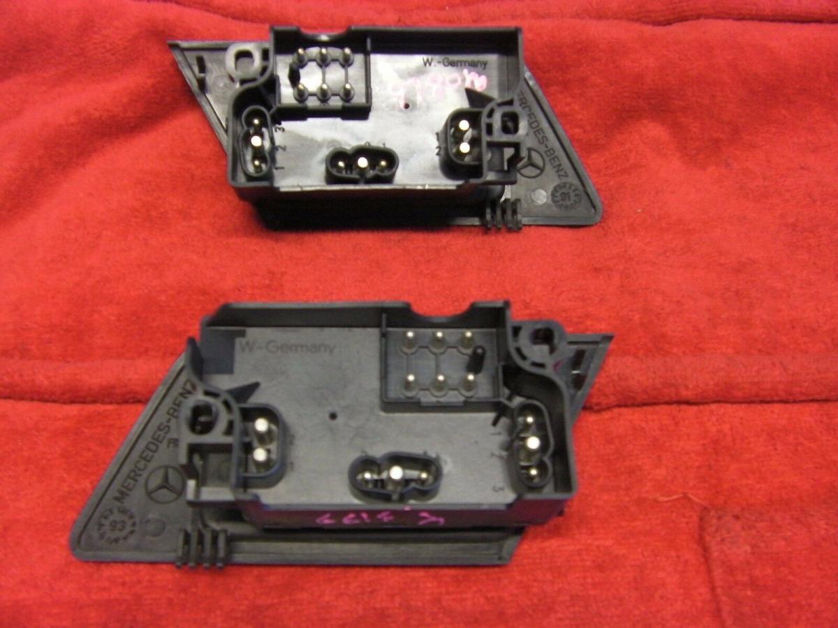

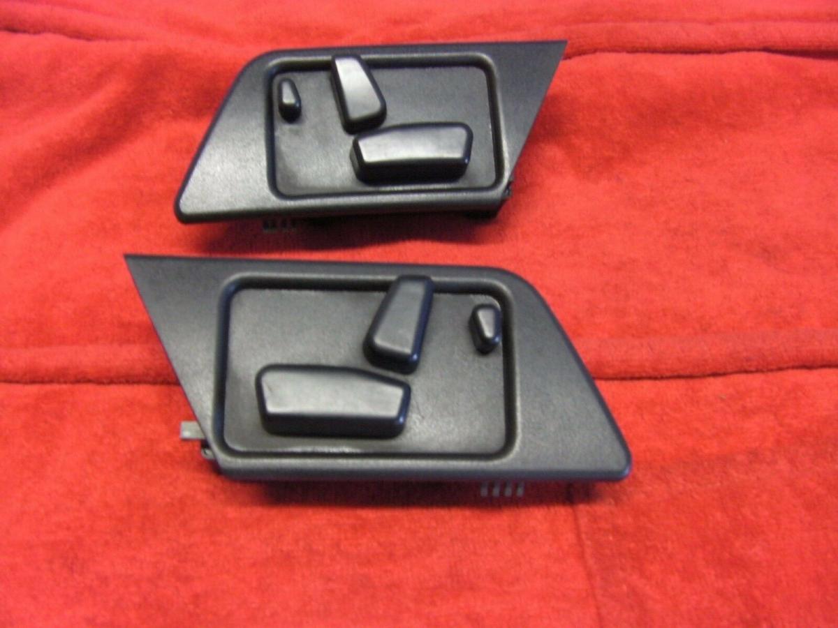

Рестайл без памяти
Левый пульт A1248212751, правый A1248212851. Пульты симметричны, со стороны фишек подключения заняты все разъемы. Сами разъемы пультов специфичны только для рестайловых моделей. Пульты имеют силовые кнопки, т.е. непосредственно коммутируют ток моторчиков электросидений.
Схемы подключения левого / правого электросидений идентичны, разность состоит в том, что на левый / правый пульты питание приходит с предов E и F перекрестно. Еще имеются различия в распиновке разъемов для левого и правого джойстиков. Жгут проводов от пульта подключается двумя разъемами на кроссовый соединитель под сиденьем и не имеет дополнительных реле.

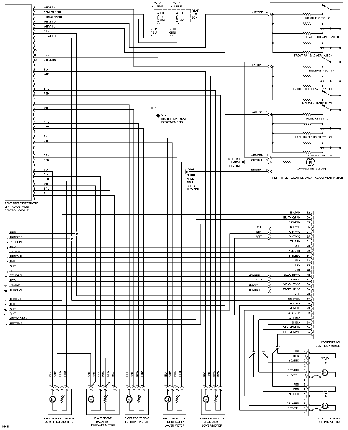

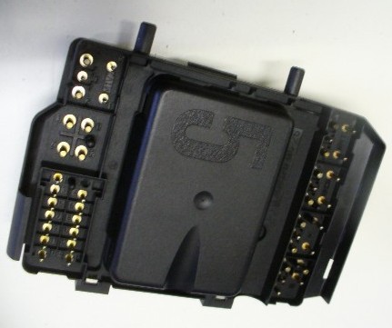

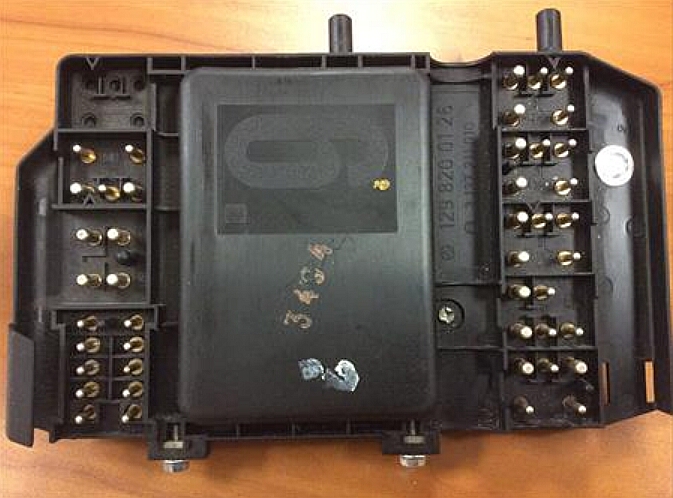

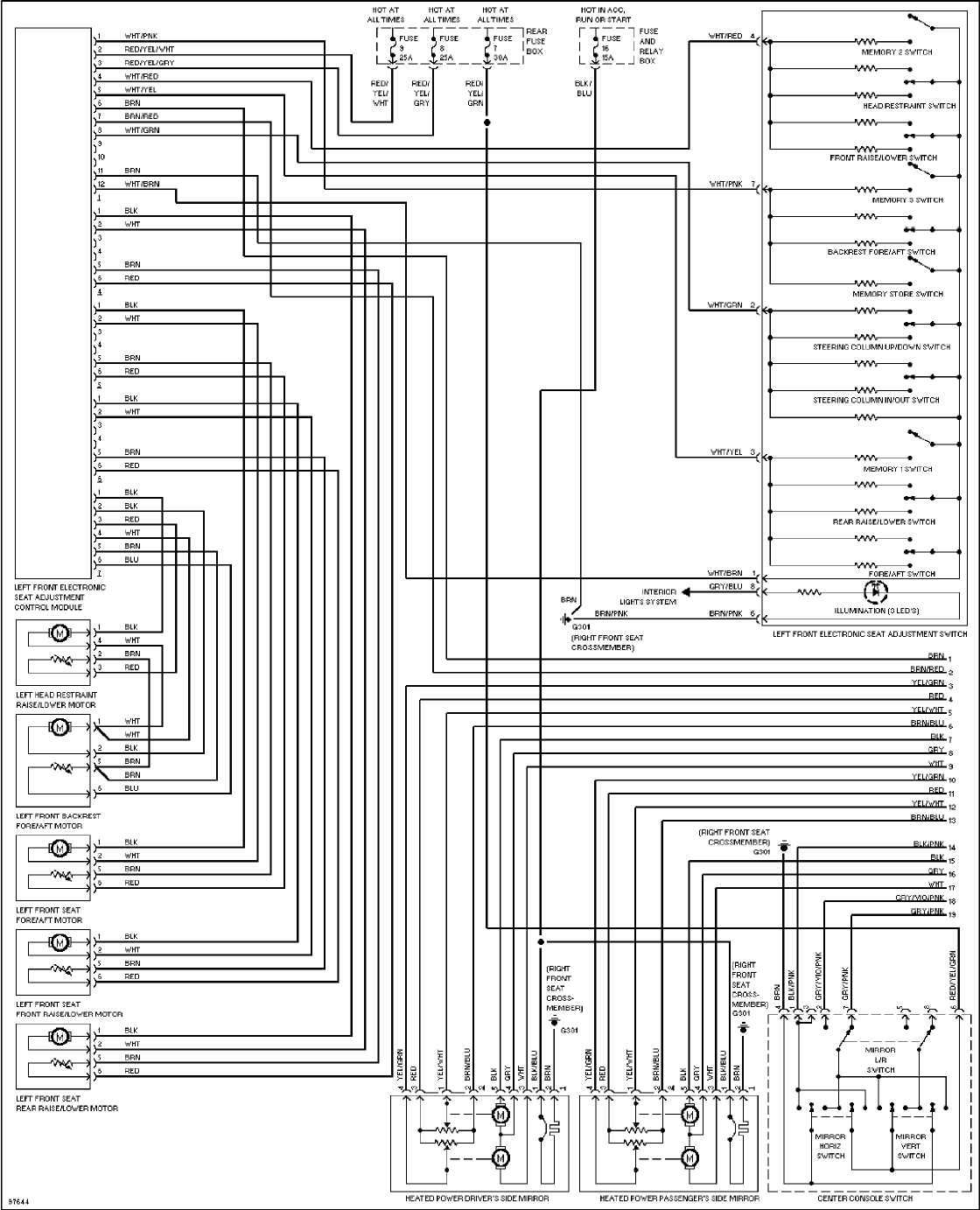

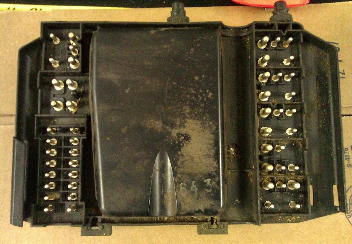

Рестайл с памятью
Левый пульт A1248212551, правый A1248212651. Пульты симметричны, со стороны фишек всего пара разъемов. Сами разъемы пультов специфичны только для рестайловых моделей. Пульты имеют кнопки с кодовой комбинацией и подсветку кнопок памяти. Внутренняя схема пульта содержит матрицу резисторов.

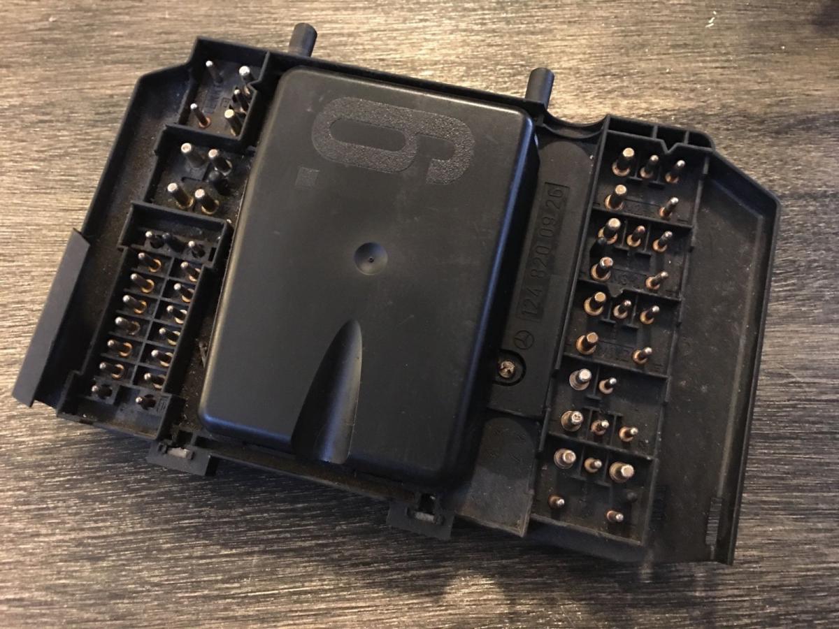

Пульты подключаются 10-пиновым разъемом к электронному блоку A1298200126 под сиденьем. К левому блоку еще подключается разъем от электроколонки. Блок с этим номером специфичен только для рестайловых моделей, имеет на крышке номер "6.". Питание заводится не на пульт, а на блок. Блок выполняет функцию кроссового соединителя, к которому подключаются разъемы моторчиков электросидений и колонки. Моторчики имеют датчики положений, по которым блок выставляет запомненное положение сидений.
Показана только часть схемы, без разъемов моторчиков сидений. Полная схема   Прикрепленный файл  5041.pdf   38.29К   250 скачиваний
Для рестайловых моделей свои пульты, жгуты проводов, схемы, электросиденья.
Сообщение отредактировал Sergey_W124: 03 May 2020 - 00:41

Купе
Существуют еще блоки управления сиденьями с памятью: A1248200926 и A 2018201526. С памятью для электроколонки и без. Они, в отличие от вышеприведенных блоков, имеют направляющие штыри в другом месте на корпусе блока. Предназначены для сидений купе выпуска после 09/89.

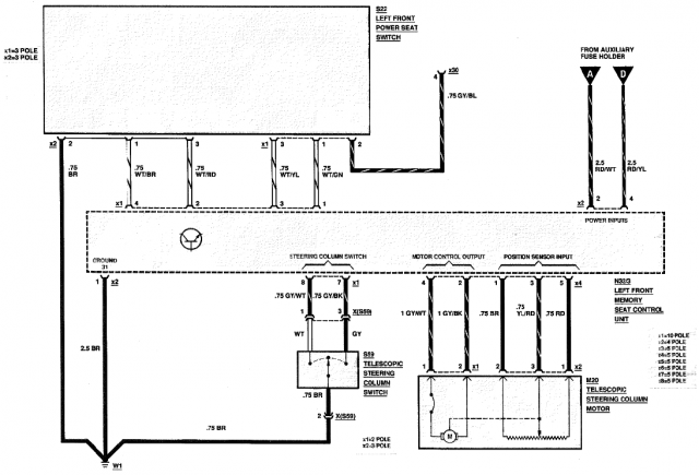

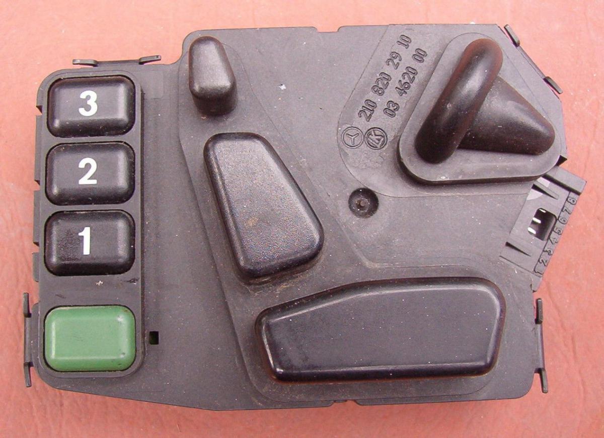

#7 ОФФЛАЙН   Sergey_W124
Sergey_W124
    Форумчанин
  • Cообщений: 3053
Отправлено 02 March 2020 - 14:26

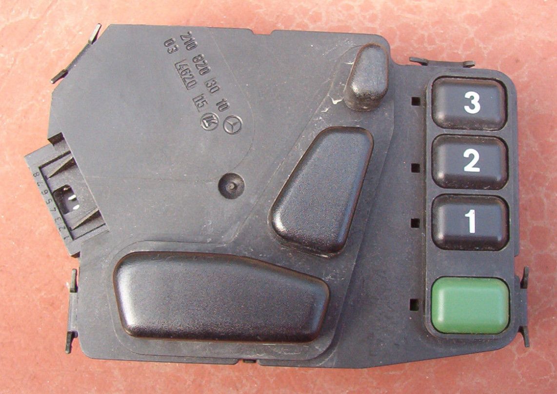

W210 седан

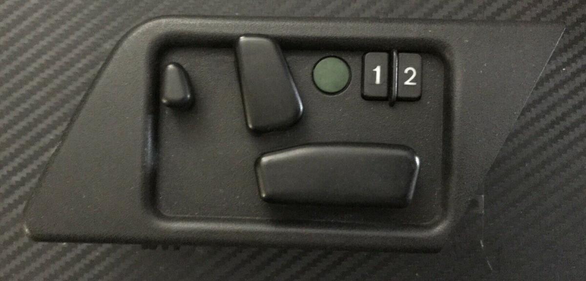

Для моделей Е320, Е420 выпуска 1995-2002г.
Пульты для блоков с памятью, на водительском имеется джойстик управления рулевой колонкой. Память хранит также настройки зеркал.
A210 820 2910 Driver side
A210 820 3010 Passenger site
