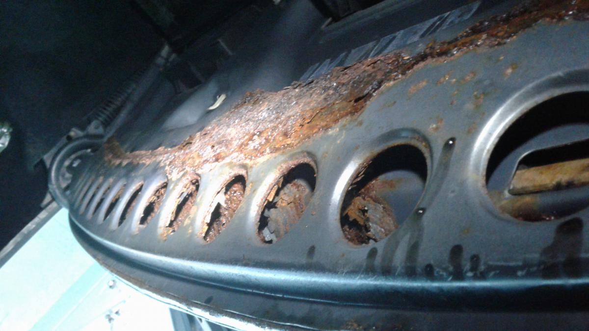

На седане W126 серьезно прогнила задняя полка. Не подскажите, где можно приобрести для замены?

Я думаю донора надо искать и вырезать

надо искать сварочный аппарат. если руки есть. а если руки не под то заточены (ну блин не всем это дано), то искать сварщика и готовить круглую сумму. найти живого донора - почти утопия. задняя полка подгнившая уже у 100% этих машин. я лично не видел ни одного 126-го с реально идеальным этим местом.

И аппарат есть, и автосварщик есть.. Я не в курсе просто, как это делается. Нужно найти такую же деталь в лучшем состоянии и вварить ее на место старой? Или можно чем-нибудь другим там всё это заменить?

там уже и варить не к чему....Я бы не стал заморачиваться. По максимуму удалить рыхлую ржавь, потом преобразователем дотравить  и закрасить суриком. Ну, то есть по максимуму затормозить процесс.

Еще пока можно найти оригинальную новую рамку заднего стекла. Может, даже доступна к заказу у российских поставщиков.

В идеале я хз найти или нет, но живее этой точно можно, привести ее в порядок и спокойно вместо этой вварить
