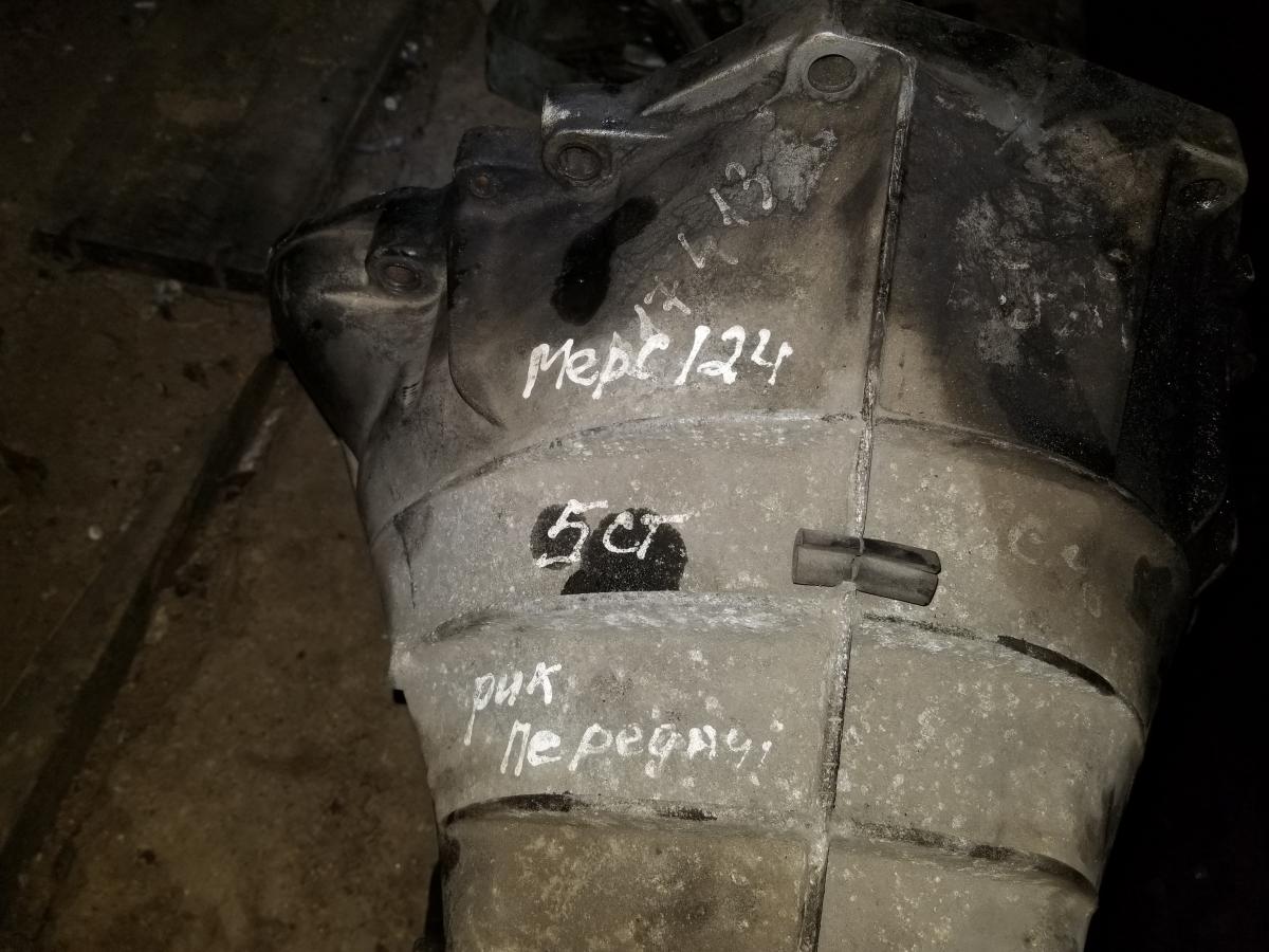

Купил старенький w124 300e 103 мотор, мкпп 5ст. 717 413 (коротковальная) :hitrost:
Случилась такая неприятность с : 1) задней передачей и тугое включение остальных, 2) выжимного сцепления, и 3) тягами кулисы (123 260 13 94) :fingal:

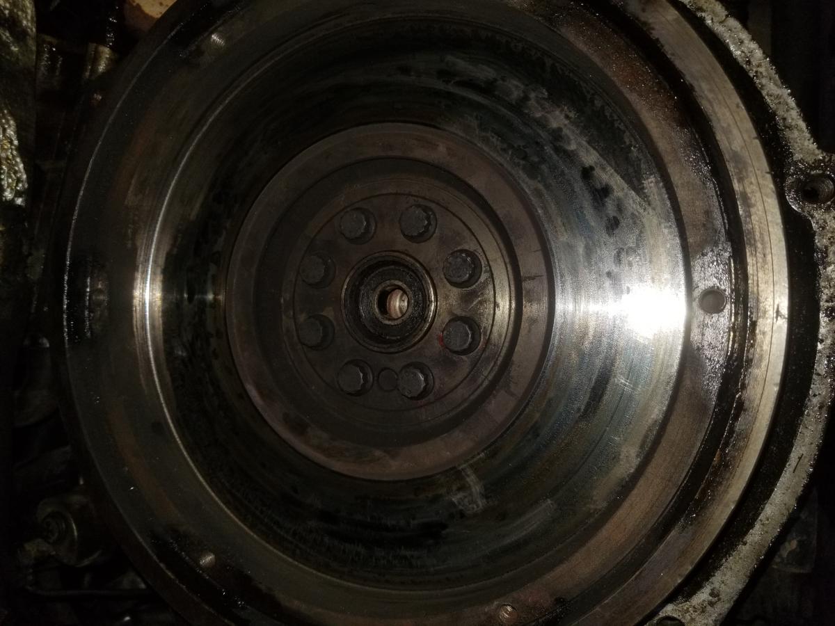

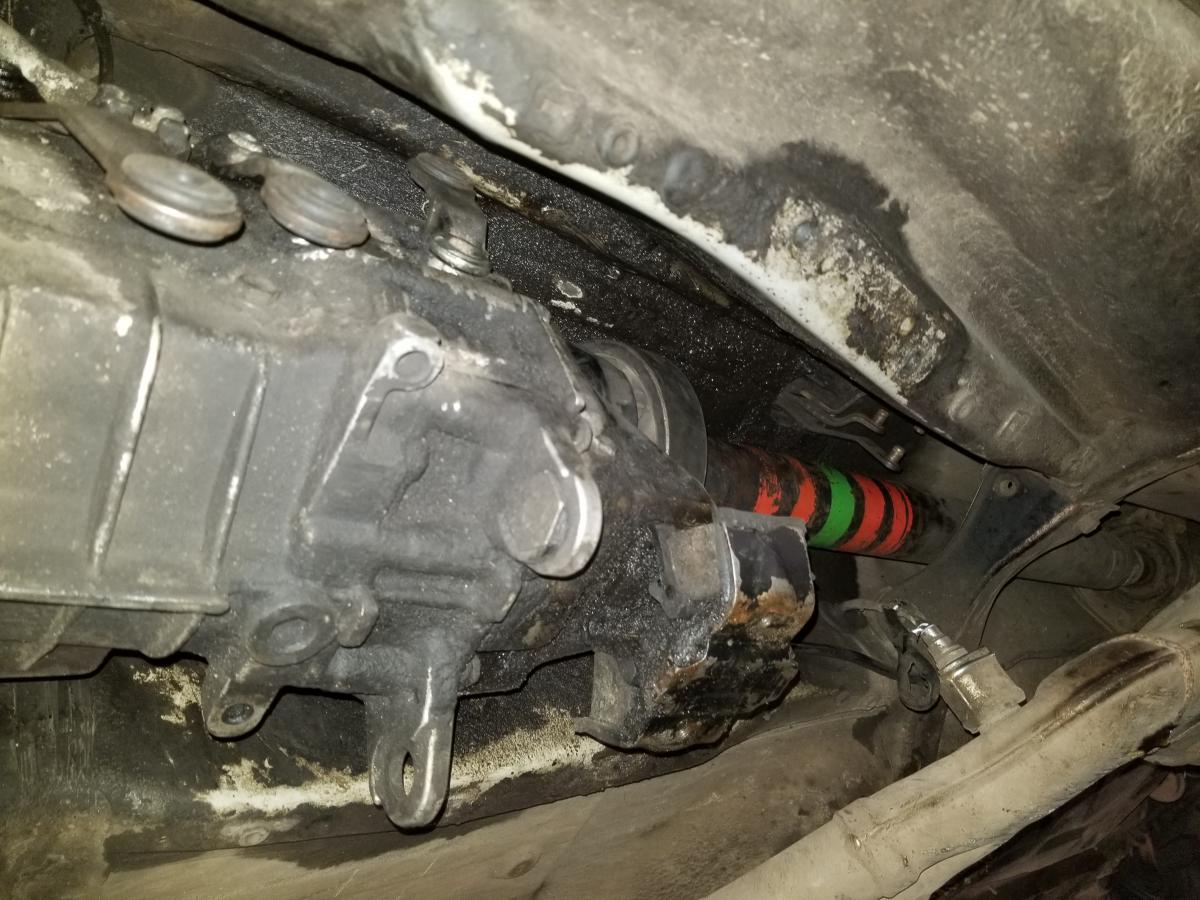

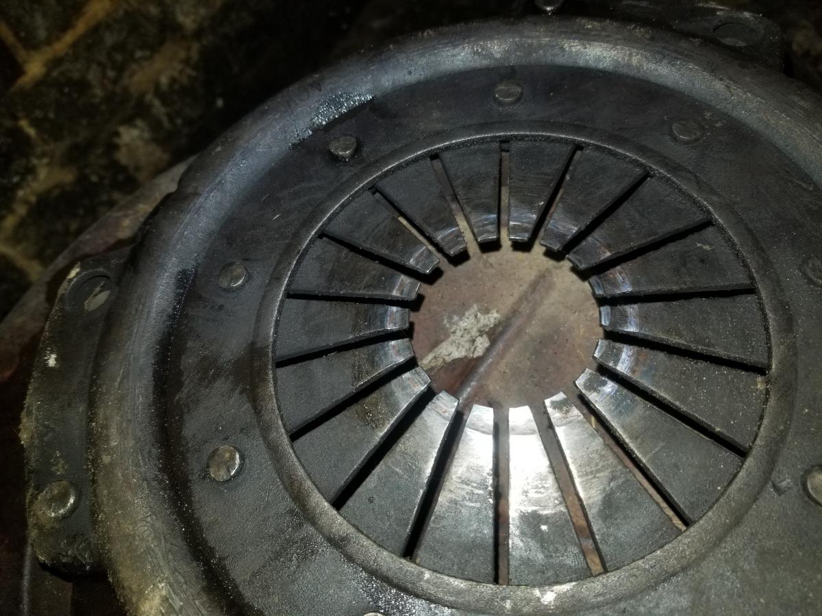

1) Передачи,особенно 1 я, очень туго включаются на заведенном моторе, в ходу попроще, вилки на коробке болтаются, хотя болты затянуты в край, лепестки корзины вроде целые (фото ниже)
Снял коробку

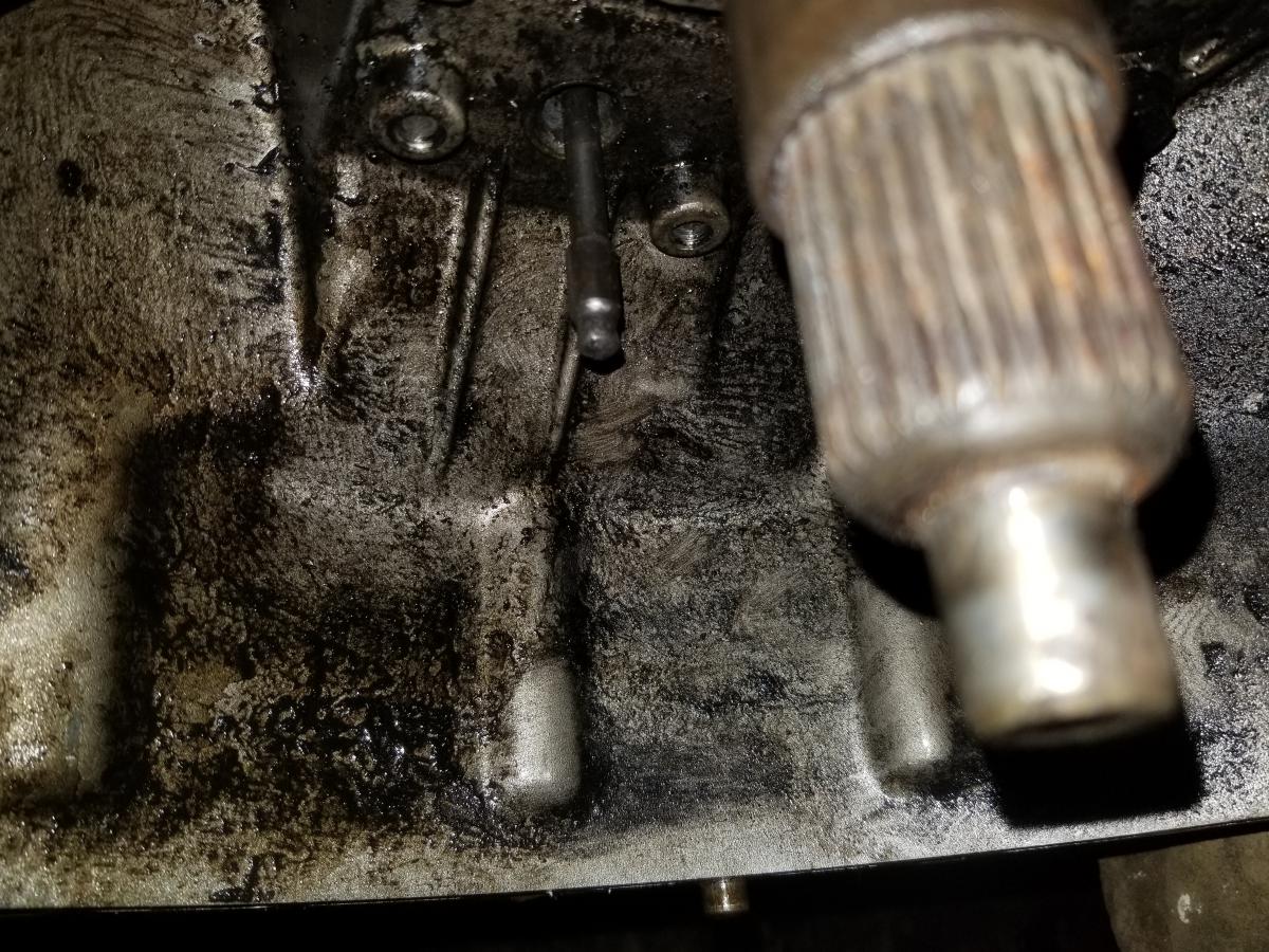

2)Вилка 5 и задней передачи(щелкает) работает в сторону только 5й, и нейтраль,а в сторону задней не щелкает, а точнее, буд-то упирается во что-то

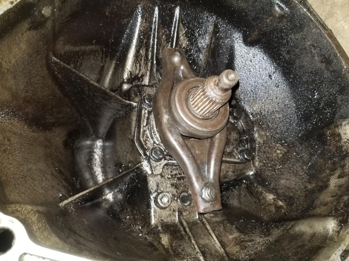

Вижимной подшипник, явно не родной, и подогнан под вилку выжимного!
Какой нужен выжимной подшипник? :confused:

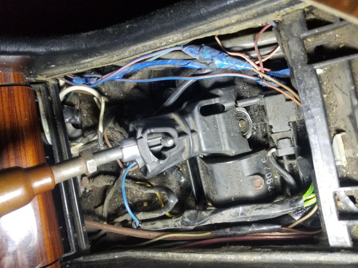

3) штоки(тяги) кулисы стоят самодельные, купил с разборки, не подошли! Какие нужно(хотя-бы схематично)? :confused:

коробка 717.413 не для этого мотора, она для 230Е со 102 мотором, ее нельзя оставлять, ее опять порвет
и все усилия будут напрасны
надо ставить родную для этого мотора коробку

на фото одномассовый маховик. такое сцепление с коротковальной коробкой работать не будет. либо искать коробку длинновальную. либо сцепление и маховик правильные под коротковальную коробку...
Вот это поворот, спасибо большое, я даже и подумать не мог

выжимной менять вместе с вилкой

Ага, понял, спасибо!)  просто у меня стоят колхоз самодельный от прошлого хозяина, даже стыдно выложить фото :no:
те которые там должны быть по вину...
я всегда брал пачку и примерял. таким образом подбирал. у всех тяг есть небольшой диапазон регулировки и они не сложно гнутся. зная примерную длину не сложно подогнать по месту, предварительно выставив и зафиксировав "0" в кулисе.
Спасибо :up: Благо с разборки дали возможность подобрать
Та да, я такого колхоза даже на свой старенькое жигули не позволял(((

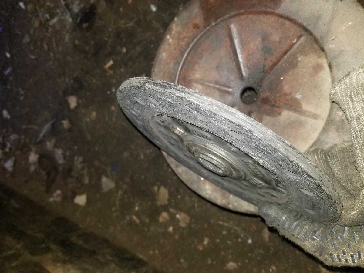

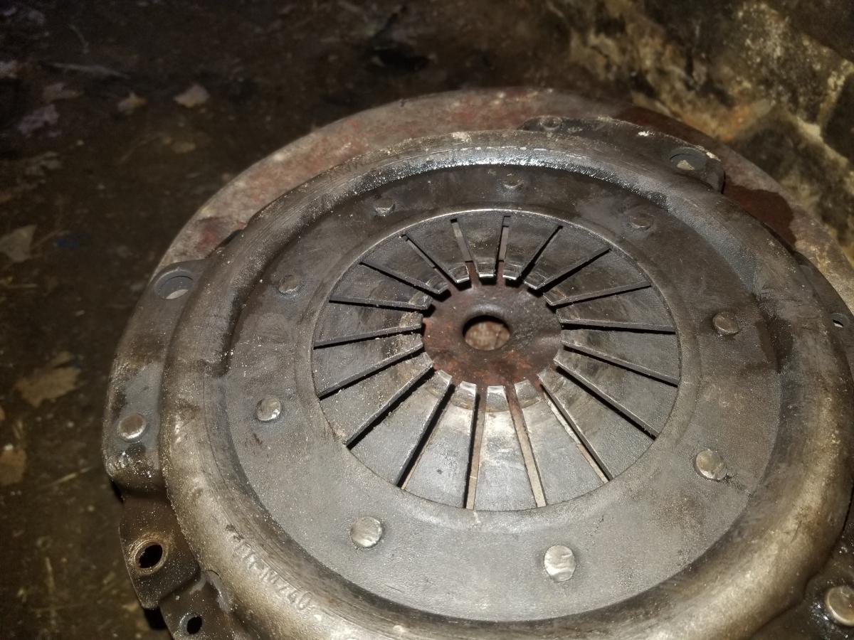

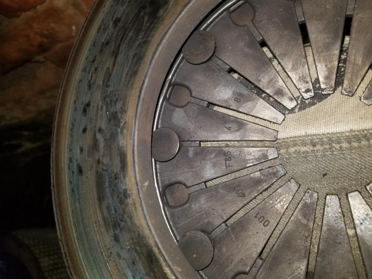

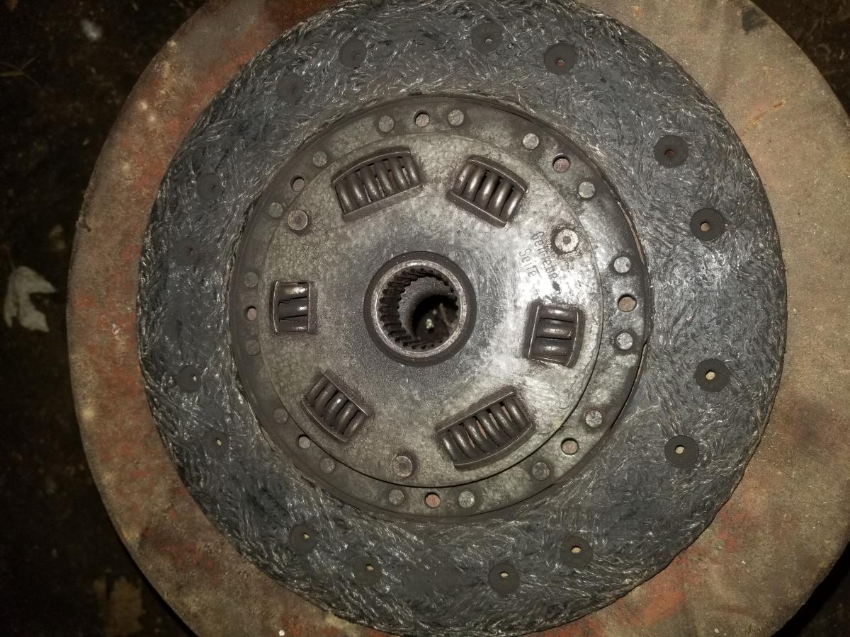

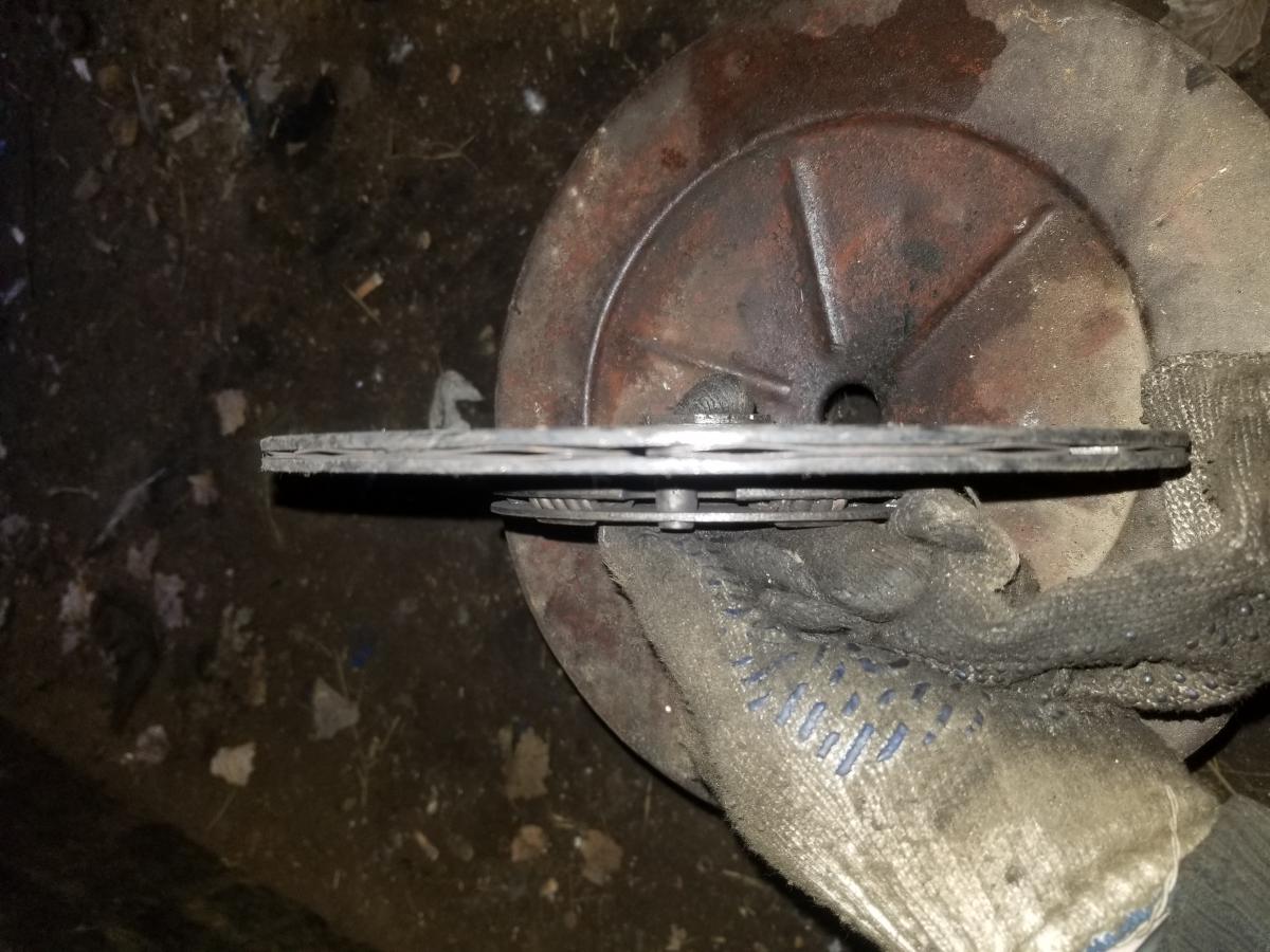

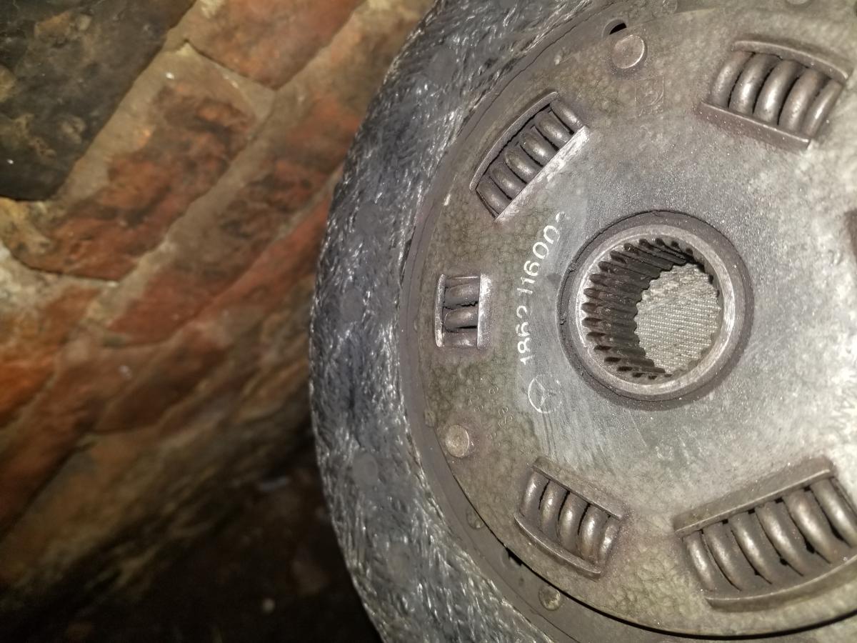

Уважаемые! Снял корзину, что бы узнать как сцепление
Не подскажите? Походит сцепление еще тыс 2 км? Или строго под замену?

#13 ОФФЛАЙН   sheremet
Отправлено 29 February 2020 - 23:12
корзина точно горелая. диск мерить. в букваре есть мин и макс толщина.

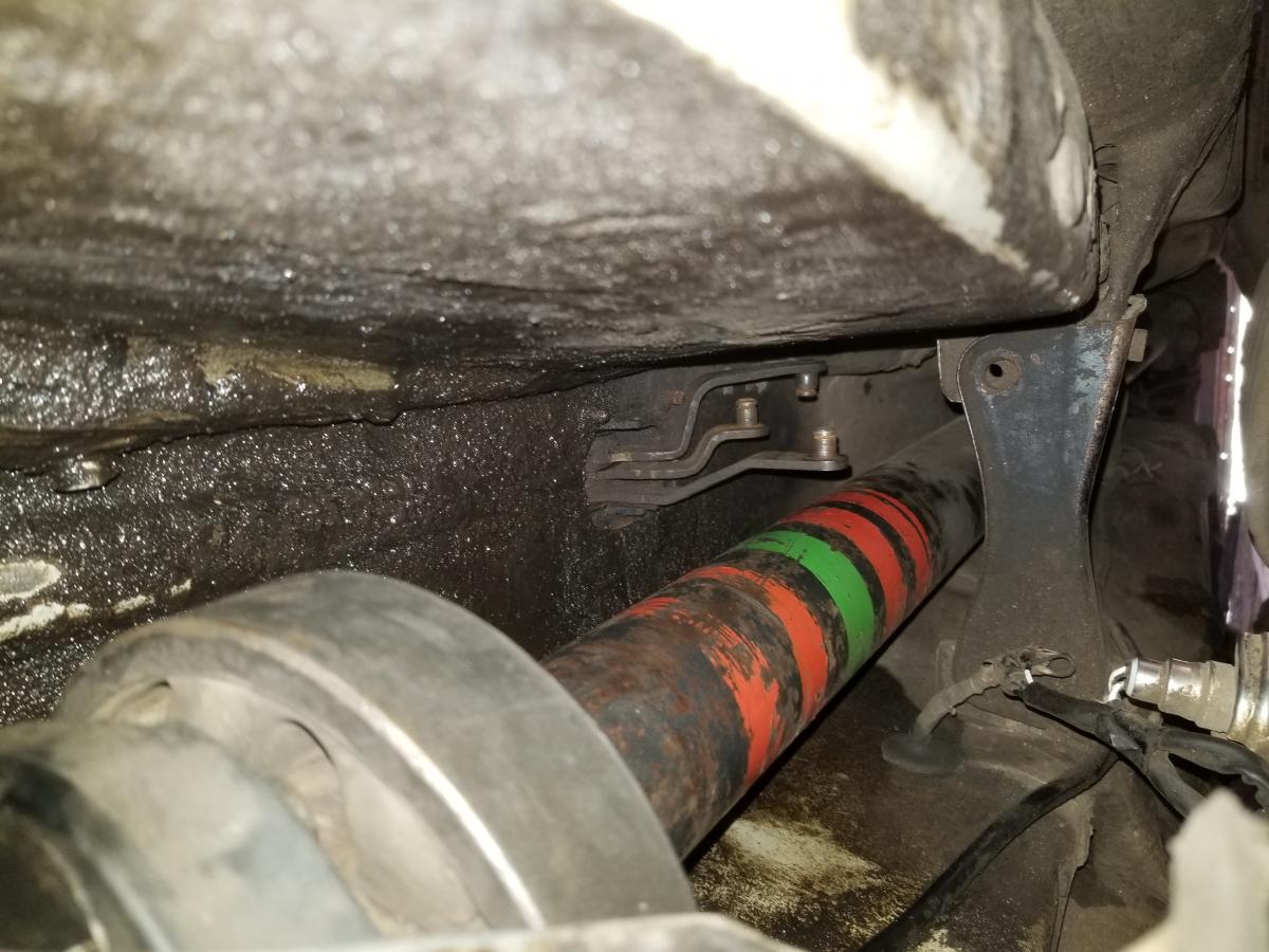

Простите . а изолента цветная на кардане зачем ?!

это не изолента,это типа заводской маркировки.это так краской сделано.я такое тоже часто встречаю.это типа как маркировка пружин подвески,тоже по количеству полос краски и цвету можно определить принадлежность к конкретномй модели

больше похоже на кустарную маркировку, нанесенную в мастерской по ремонту / центровке карданов
такие ребилды имеются не немецком ибее
