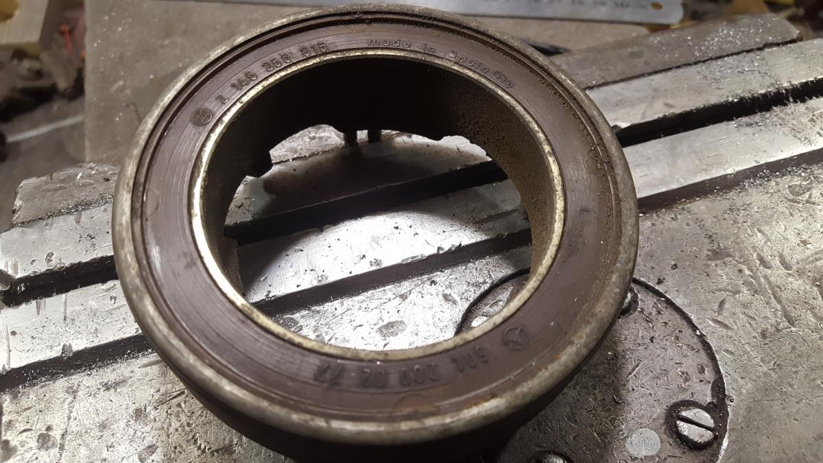

Предыстория .
 Вискомуфты задолбали . Не хочу . Попалась тут фотка помпы с электромуфтой как на компрессоре кондея . Вроде как от 603го . Купил ( по цене цветмета на эксперименты ) , помыл , разобрал , посмотрел номерки , начал исследовать вопрос . Помпа оказалась с 601го , в принципе фиг бы с ним , крыльчатка 68 мм как на 603х . НО ! Фланец к которому крутится шкив меньшего диаметра чем на 603х и магнит на помпу 606го скажем , не переставиш без перетачивания помпы  .
Вопросы .
1   Нужны номерки - железки с прижимной пластиной которая прикручивается спереди к шкиву и на которую прикручивается карлсон . На еер
2   Вроде бы подобная конструкция существовала на 102м моторе , и там диаметр магнита больше , соответственно , он может налезть на фланец помпы 603-606го . Нужны номерки деталей этого узла , или вин машины с такой приблудой . Или может у кого лежит все это безхозное в гараже и он может померять / сфоткать списать номерки . Или предложить продать если мне подойдет .
3   Может я занимаюсь фигней , и такое ставилось на 603-606е . Тогда нужны номерки , или вин такой машины , или , опять же у кого в гараже валяется ....
Железки которые есть 601 201 00 10 , 601 200 02 77 . ну и сам шкив .

#3 ОФФЛАЙН   nikolaj w124
nikolaj w124
  • Cообщений: 782
  • Город:г. Елец Липецкая обл.
    W140 300TD
Отправлено 14 March 2020 - 22:16
крыльчатка
электромагнит
