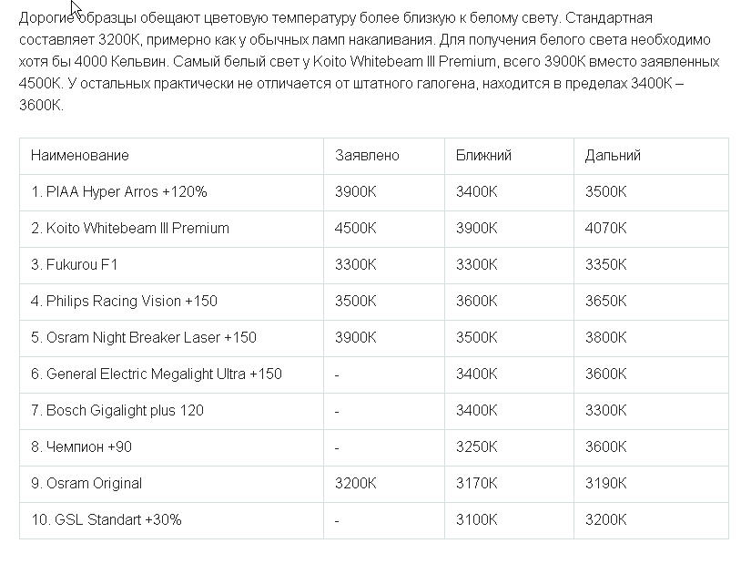

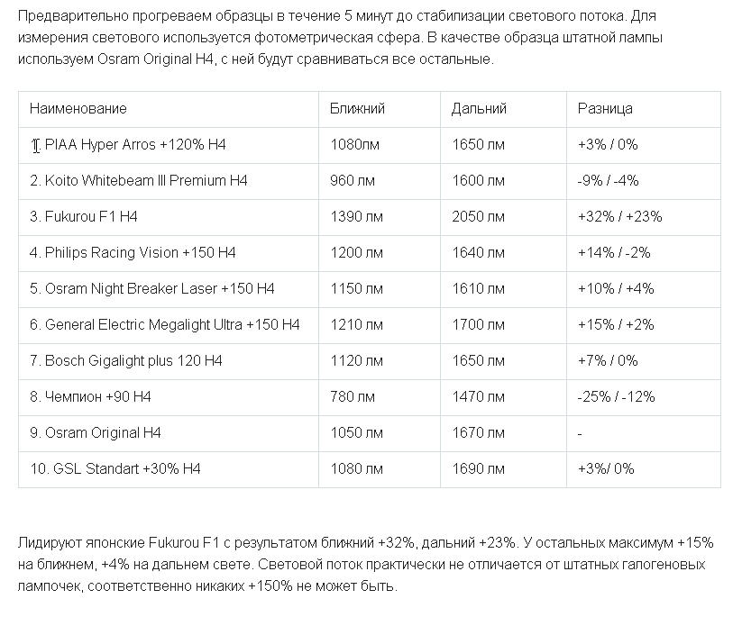

если эти лампы есть на E-bay и их продают немцы,англичане,японцы то можно заказать у них,ну,а если только русские,то это голимый Китай с претензией на исключительность.При выборе ламп,посмотри на сайте производителя сколько он гарантирует срок службы.Как правило чем ярче тем меньше срок.Я бы выбирал между OSRAM и PHILLIPS.Второй бренд,на мой взгляд,предпочтительней.И покупал -бы у немцев.Ну  и порой этот Футуро у нас в три раза дешевле чем у них-тут все понятно.https://www.ebay.com...5ffd7ee20|iid:1

В том то и дело что на иностранных сайтах про Фукуро ни слова. Только Российская компания а ля Япония их толкает.А OSRAM и PHILLIPS сильно завышают (обманывают) показатели.Соотношение цена\качество не стоит их денег.Привожу скрины независимого теста.
