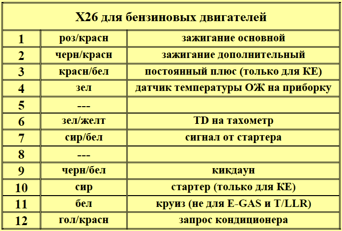

Здравствуйте.Делаю свап со 103 на 104 мотор.Все собрал,остался вопрос в перепиновке разьема,который соединяет подкапотную косу моторную с основной косой автомобиля.

Для 103 мотора зел провод от датчика температуры на приборку идет минуя разъем Х26-4.
