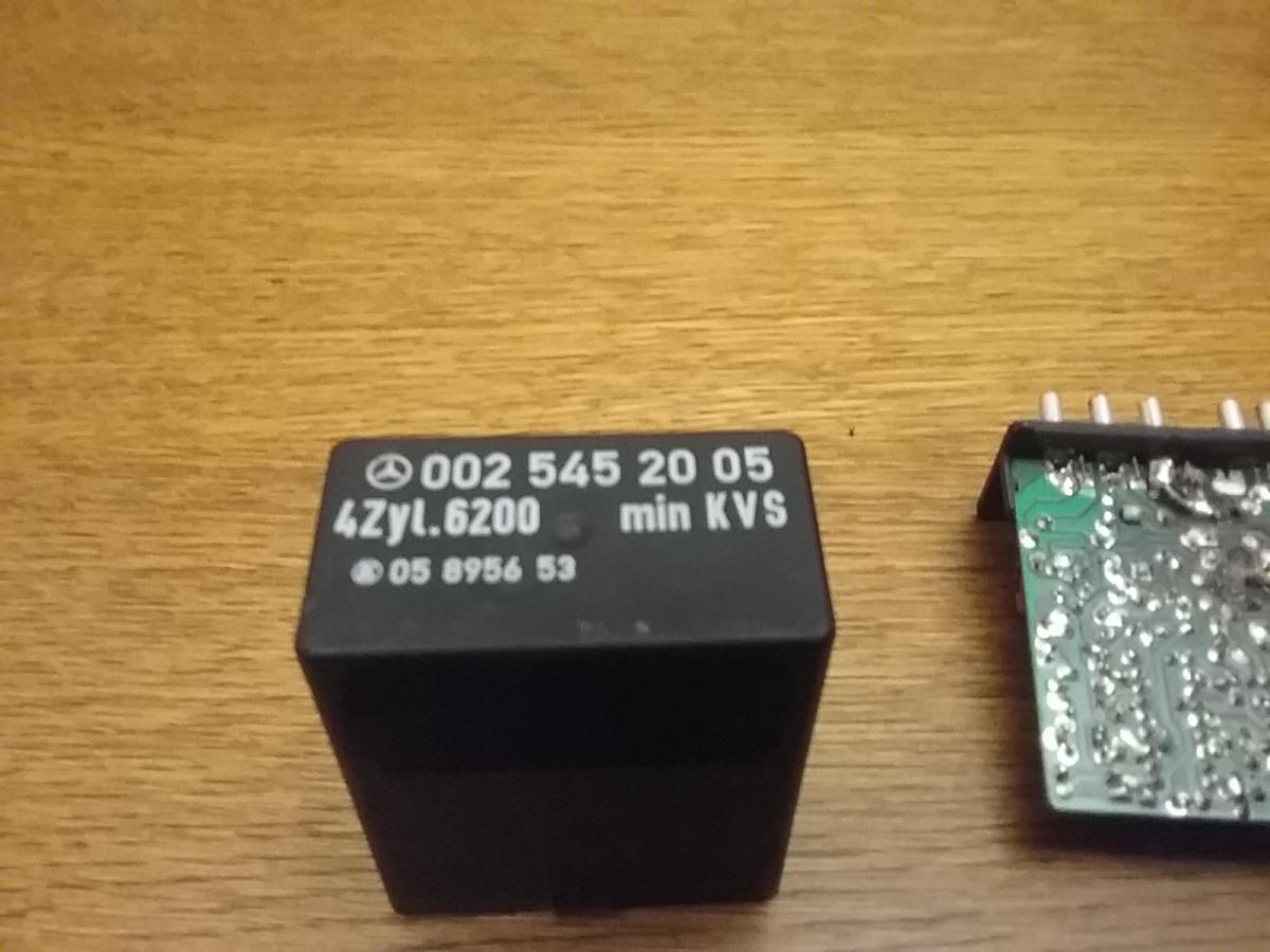

Вот как нагрелся , может у кого есть такой рабочий прикупил бы себе . Раньше стояли два насоса и он грелся, когда убрал один стало нормально но все равно через пол года опять сгорел реле . У меня их два и этот что на фото по моему уже не восстановить а второй тоже один раз пропаивал после нагрева когда отключился.

Проблем с реле и насосом больше нет)
Ну дай то БОГ. Конструктивно БОШ и ПИТБУРГ очень разные. Проблема вылезет. Реле насоса не отключает питание по току. Скорее всего косяк в бывшей блокировке насоса в проводке.
