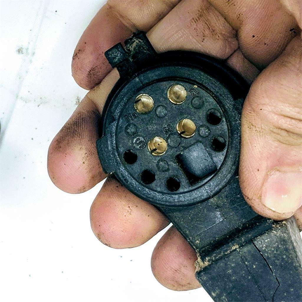

W124 coupe, m104 hfe, удалена 722.5 поставлена 717.450 стартер молчит
В интернете нашел только что два фиолетовых надо замкнуть. Таких нет. Если смотреть по ходу движения то справа из тонеля идет кабель в нем три провода. Слева из под педалей толстый провод с круглым боковым разъемом там вроде 4 провода и рядом с ним двухжильный провод с двумя оконечниками банан. Стояла АКПП пятерка
Установил зеркалку 450, не работает стартер

Вот на этом круглом разъеме 2 провода для блокировки стартера и 2 провода для включения фонарей заднего хода.
Пины с маркировкой 50 - на блокировку стартера.
Пины с маркировкой 81 - ЗХ.
