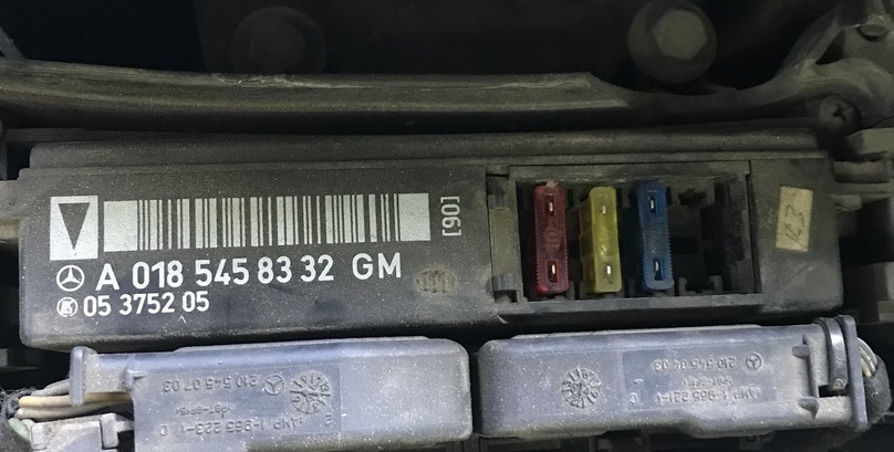

Доброго времени, W140 4\2 m119 рест.
Нужен совет с чего начать ?
в этом году перестал работать кондей
думал за пару лет упало давление фреона,
Заправил, утечек нет компрессор такИ не запустился
климат показывает ошибки 419 *(Электромагнитная муфта компрессора А9k1)
и 421* (Тактовый модуль N65)
с чего начать в первую очередь?
и где расположен этот "тактовый модуль N65 и за что он отвечает ?
(на фото он?) ремонтопригодно или только замена?
https://i.postimg.cc...Jk-DYG1u8-E.jpg

#2 ОФФЛАЙН   KOTYARA
KOTYARA
  • Cообщений: 4523
    Мерседес
Отправлено 30 June 2020 - 20:47
Фишку на компрессоре проверить - внутри могла оборваться
#3 ОФФЛАЙН   wild55
wild55
  • Cообщений: 25
    W140
Отправлено 30 June 2020 - 22:53
фишка на месте, провод целый
#4 ОФФЛАЙН   sheremet
  • Cообщений: 24789
Отправлено 01 July 2020 - 11:18
через активвации через диагностику попробуй запустить сам компрессор . или принудительно, подав ток на муфту
