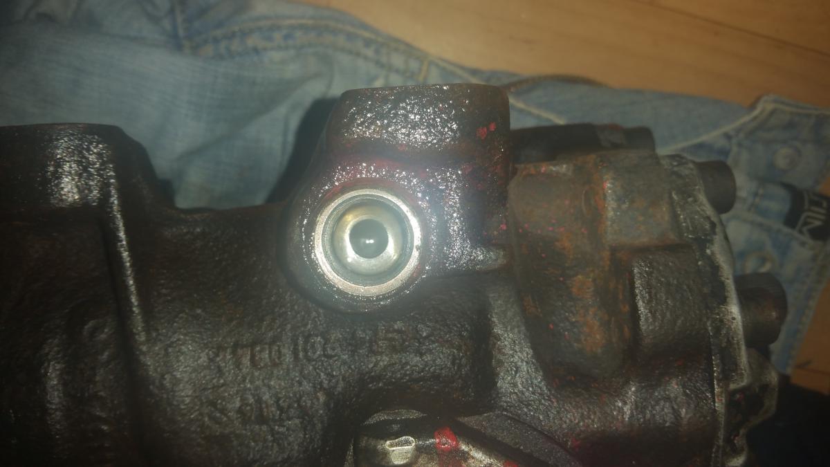

Всем привет! Не получается найти нулевое положение на обоих редукторах, на них должна быть метка на валу, но в силу возраста её естественно нет (либо не видно) и в сливном отверстии тоже ничего не понятно, там видно центр поршня и всё, если на более ранних там можно было найти центр, то как здесь быть? Просто при центре поршня по понятным не катит, руль в сторону, на глаз тоже не дело, руль переставлять также не правильно

Туда специальный винт должен вкручиваться.Я без него ставил.
В этом отверстии ты видишь канавки поршня.Крути руль влево и вправо и считай чтоб середину по оборотам найти,затем уже смотришь в это отверстие и там ловишь середину центральной прорези по центру отверстия-это и будет центровка!

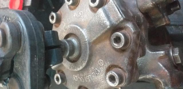

Серёг. но для редукторов 123\126. 124-й редуктор центр ставится иначе.
на снятом редукторе крутишь его до упора влево и прорезь на муфте, где фиксирующий болт проходит. должна смотреть на риску на передней крышке.  после чего винт червяка возвращается в примерный центр, отверстие во второй части муфты должно стать перпендикулярно оси вала червяка.
потом рулевой вал ставится в центр и фиксируется. обычно это положение срабатывание собачки замка зажигания. если она давно не работает. снимаем руль и смотрим на флажок отщёлкивания поворотников.
примерно так...
но ещё раз повторю, на пальцах это сложно объяснить. проще в ВИСе посмотреть с картинками...

в общем на этом редукторе была неправильная сошка, а вот на другом поставил центр поршня в окошке, сделал маркером метку на валу, поставил - всё ок
