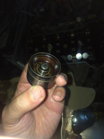

По лету у себя промывал Димексидом оригинальные гидрики INA
После промывки по тише они стали работать.
