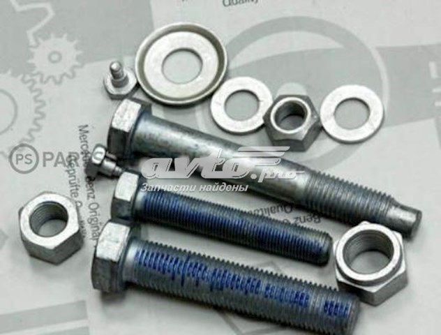

Перибирали мне тут на днях заднюю подвеску на моем W124 и по ходу возник вопрос. Были в наличии два набора крепежа, ремкомплекта A1243506706. Выглядит это так:
a1243506706-id-40-0d2ec4ed3f46e1bdbc2da0
Помимо прочего там как видно из фото есть шайба с выпрессванной окантовкой по краям, на схеме из EPC она под № 41, весь набор это № 26.
Так вот какой стороной надо ставить эту шайбу под гайку? ) я полагал что раз она фигурная то ставится внешним краем на плоскость рычага и продавливается гайкой при затяжке, что то вроде не разрезного одноразовго гровера. Но мастера мне ее поставили обратной стороной тогда не понятно зачем нужна была эта окантовка. ) Вообщем вопрос к знающим людям - как оно должно быть по задумке немецких инженеров. )
И если все таки надо было поставить наоборот стоит ли теперь перекручивать или лучше уже не трогать.
W124 , M102982 230E , KЕ-Jet, 5МКПП , 1988 г.в

какая нафиг плоскость рычага! там сайлент блок и он с двух сторон зажат ушами балки
сия шайба ставится под гайку, широкими краями наружу!
Да, так и есть я просто не правильно сформулировал. Стало быть поставили правильно, странно тогда зачем нужна эта выпрессовка краев если наружу. Я полагал что этими краями к балке (подрамнику).

Я думаю она своего рода пыльник от воды и грязи,похожего типа шайба стоит на кардане перед подвесным.
