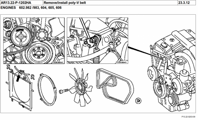

4162fd73a048.jpg я делал без демонтажа.сверху на пружине (в районе красных клещей прикуривателя) откручиваешь и вынимаешь болт идущий через верх пружины.
в верху этого кронштейна отверстие под прут. для снятия болта  вставляешь подходящий пруток  немного поворачиваешь весь кронштейн против часовой(как бы натягиваешь пружину) вынимаешь болт и отпускаешь пружина ослабла .потом монтажкой ослабеваешь пластиковый ролик натяжителя.эта система стоит и на 201 мерсе с 2 л. дизелем.
ММММММ.jpg лучше видно.

Конечно да, ремень и ролик (болт под внутренний шестигранник) меняется без проблем,  амортизатор натяжителя ремня - со съемом шкива помпы, но так же без какого либо демонтажа радиаторов и т.д.
