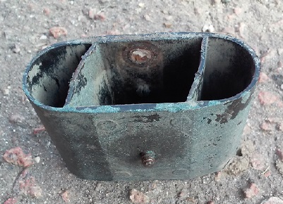

Крепёж переднего бампера w124

сверли насквозь и ставь болт с гайкой и шайбами
если возится не охота - б/у оригинал 1000р, китай 500р
89OЗ7O8Ч2ОО

Отправлено 20 October 2020 - 23:34
Ааа, совсем насквозь... можно.
Хотел аккуратно высверлить, стала плавиться пластмасса вокруг.

деталь имеет две стенки, одна прилегает к бамперу другая к кронштейну кузова, закладная гайка находится в плоскости к кузову, вот эту стенку сверли на сквозь, плавиться и хрен с ней, в конечном итого можно и выдавит если совсем нагреется
там закисает всегда, можно легко модернизировать узел - самое простое болт насквозь, удерживать гайку ключем внутри не проблема
более продвинутый вариант, закладная пластина с болтом вставленная изнутри, тогда не надо держать ключом
на эту тему можно написать целую статью!)
