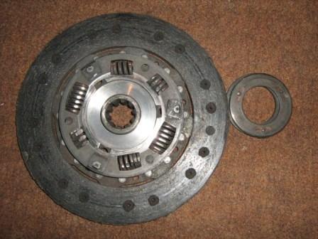

Зашел недавно спор с одним человеком, имеющим некоторое отношение к автосервису. Он утверждает что фрикционные накладки на диске сцепления на 123 мерсе переклепывать, то бишь заменять нельзя, но почему - вразумиельно ничего не ответил. Кто в курсе - просветите... в чем впринципе разница, если диск вцелом нормальный, а подносились лишь накладки?

Конечно не сравнить ТАЗ и Мерседес, но и теоретически там же все переклепывается.... Вопрос наверное в другом - возможно ли найти сами накладки "фередо" на диск сцепления Мерседеса (такой типоразмер)???
Когда снимал коробку и диск (для диагностики и тотального осмотра) снял мерки - по всему подходят от Волги - но не хочется даже думать о том что в Мурзика что то городить от этих верерок в болтами... Видел в автомагазине отдельные накладочки какойто фирмы (точно просто не помню название) так все вроде солидно - и в коробочке и какая ни какя инсрукция.... Видимо различных типоразмеров выпускают, мож и на 123 есть.
Это я так на будущее - посмотрел износ диска - мизер, мастер говорит - пока и думать забудь об этом....
Но если кто то что знает по этой теме - пишите - может кому то пригодится.

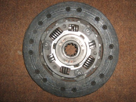

Когда я по весне перебирал движку,мне открывались такие интересные вещи, что я с механиком были в шоке.От того, как это было сделано, и как машина после этого работала.Предыдущий хозяин был,собака, с ручками шаловливыми.Кулибин, самоделкин.Сердитый я, поэтому и ругаюсь.Он такое делал.Конкретно по диску сцепления.Он его переклепывал,где накладки брал-не знаю.
В итоге переклепанный диск при сборке переворачивает, и ставит выступом к маховику.Болты маховика самым краешком цепляют его химию и потихоньку перетирают ее.
Там даже одну пружину перетерло.Я на этом отъездил полтора года, со сцеплением проблем не было.При переборке, когда увидел, однозначно поменял.
