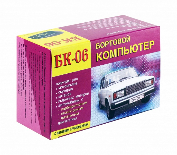

Кто нибудь, кроме вас знает, что такое БК-6 ? Поясните для чайников, пожалуйста, что это и зачем. Если у вас стандартный КЕ, первым делом проверьте не отрубилась ли электронная часть впрыска, помню, один чел та= ездил пару лет на 201\1.8 КЕ, заводил держа педалью, пока не оказалось что шутники в сервисе ему недовоткнули до конца реле питания мозгов. Силенкок не хватило, однако )

Такой?

Да.Мериет скважность,замена мультиметра.Очень удобная штука сразу видно состояние топливной системы СО и ошибки.
