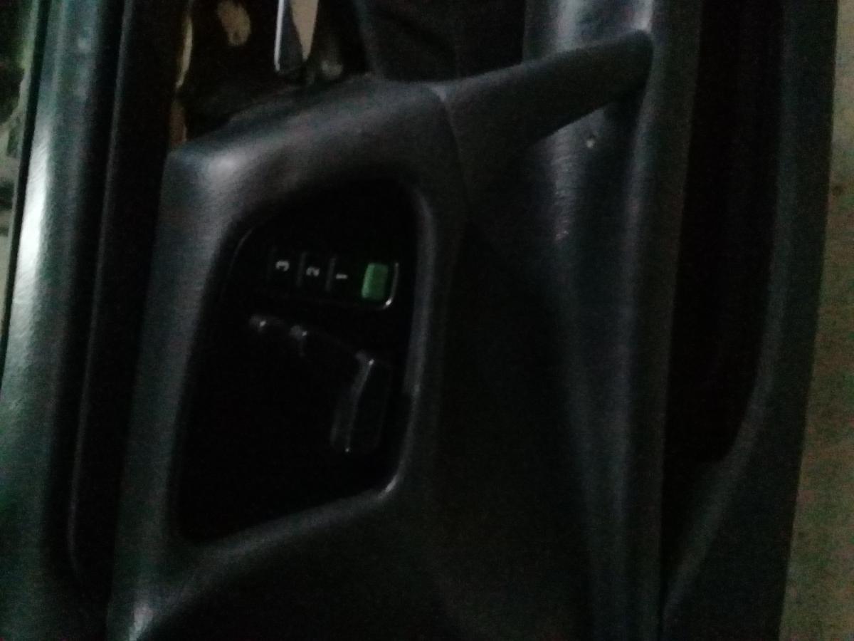

История такова закинул 2 эл кресла w210 1996 г.в + руль, но проводка была только для вод сиденья и их было 2 шт,так вот руль и водительское сиденье работает,а пассажирское нет.

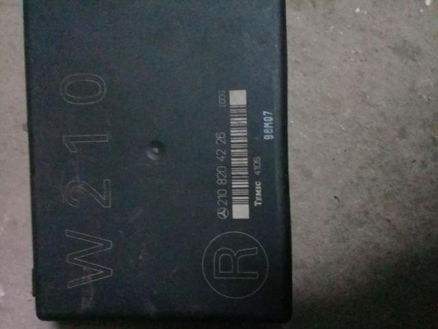

Еще при покупке седений на пасажирском небыло блока комфорта и был приобретен блок и к нему прилагался разьем но на нем чот мало проводов,а как должно быть?

Сам пульт из двери работает,его на вод сторону ставлю и кресно движеться, распиновка фишки моей и той которая пришла одинаковы но у меня больше проводов.
И вопрос должноли все работать в такой компановке? Или мне нужен другой блок или как? Разжуйте кто сталкивался

Пульт в двери есть,блоков в двери нет! Есть момент разъемы которые от моторчиков можно воткнуть в разных положениях,но думается мне что от перемены разниц не особо будет,что-то всё равно должно двигаться

Проводка идёт напрямую от пульта в блок под сиденьем,на вод седле такая же проводка,но от вод седла ещё на блок комфорта под капот 2 провода уходит! А если с вод сидухи перекинуть блок в теории должно работать, и можно пасажирский к вод двери подключить проверить так(должно в теории сработать)

Беда в том, что это проводка от рестайла и она вообще никак не подойдёт. У дореста нет блока комфорта в дверях, всё напрямую, оттого и проводов на фишке больше. Пульт, прободка, блок под сидушкой, всё другое

Я вот только сегодня подумал о том что блок комфорта под сидушкой мне нужен другой,тот который я купил работает в паре с блоком в двери,а на мне надо чтоб напрямую от пульта
Подскажите номер нужного блока с дореста в пассажирскую сидуху

2108201926 такие два блока должны стоять в обоих сидухах(но это не точно)

В обоих сидухах поставил 2108201926 работает (может кому пригодится)
