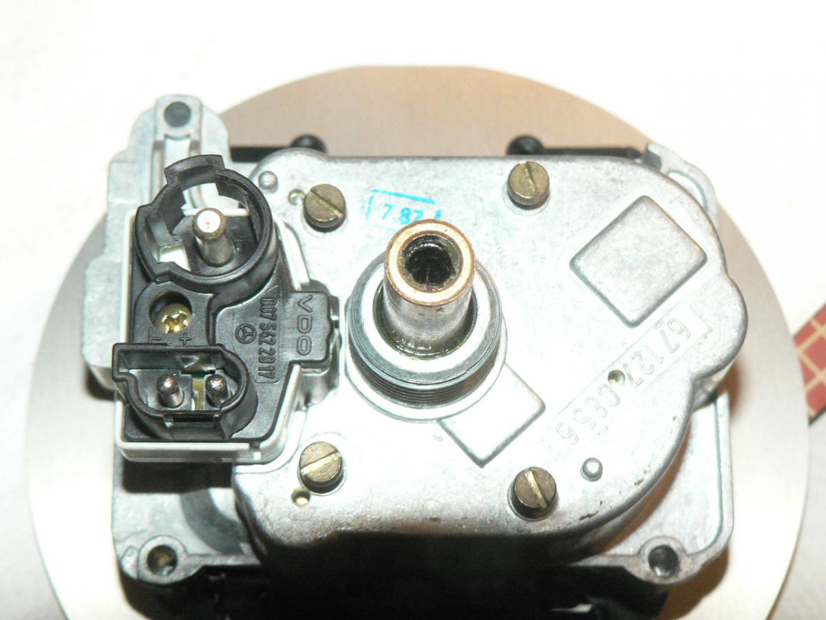

#9 ОФФЛАЙН   krosha
krosha
  • Cообщений: 3126
  • Город:Москва, ВАО
    201.029
Отправлено 11 December 2020 - 19:04
Этой функцией рулит ЭБУ двигателя. Далеко не все ЭБУ ее поддерживают. Номер должен начинаться с 006 или 007. Сигнал скорости берется от датчика Холла в спидометре. Подается белым проводом на 6 контакт ЭБУ.
Возможно пропало питание на датчике Холла, возможно сам датчик накрылся. Проверить его можно осциллографом.

Отправлено 10 June 2021 - 21:42
проверял датчик с сигнальной ножки постоянно идёт 12 вольт без изменений , это что датчику хана ?
#12 ОФФЛАЙН   Misha190E
Misha190E
  • Cообщений: 13949
  • Город:Москва, ЮЗАО
    W210 был
Отправлено 10 June 2021 - 22:03
если крутя тросик не меняется. то снять и пропаять. может помочь.
