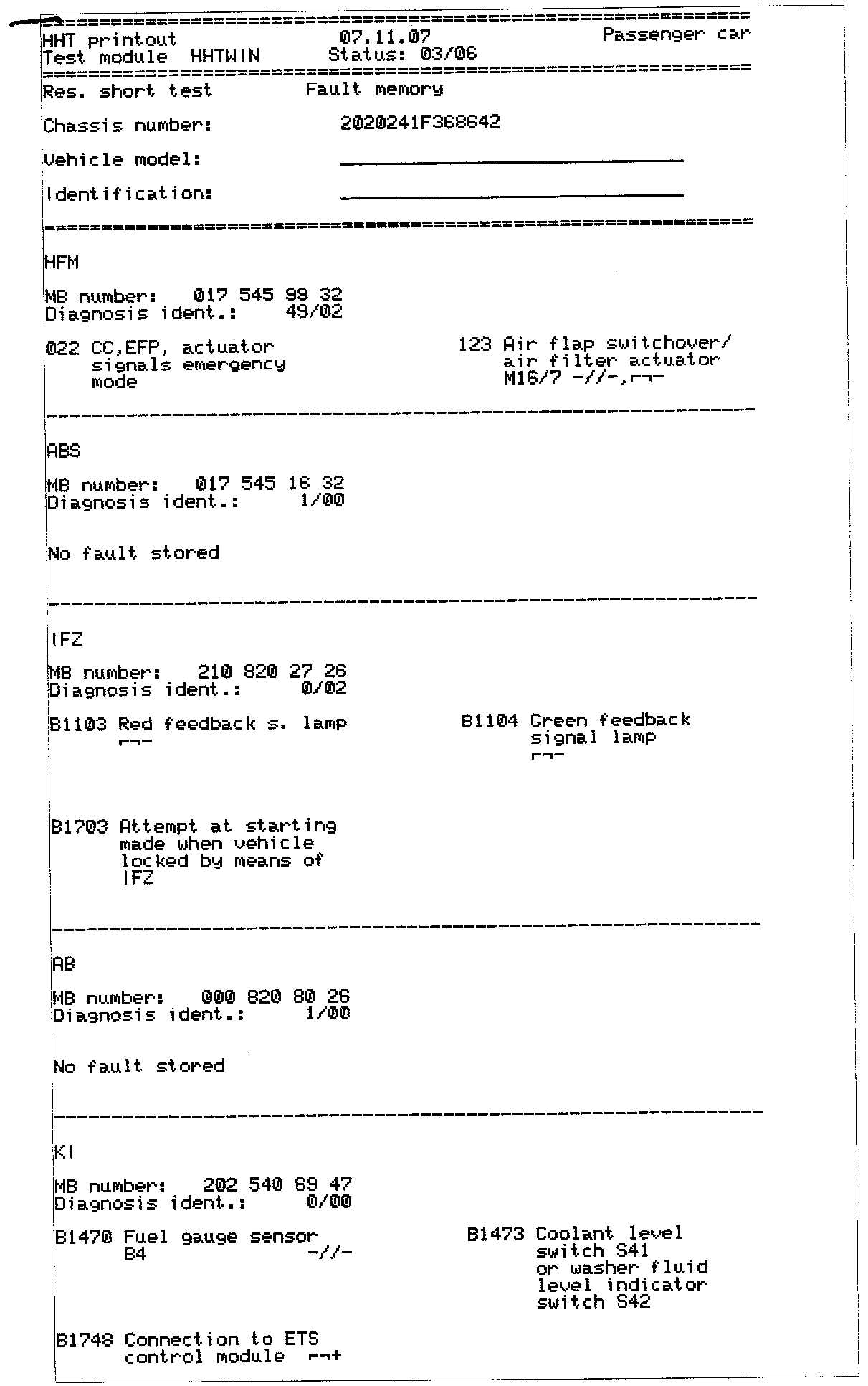

Результаты диагностики: сказали что электронная педальгаза и то не уверены!
Вот таблицы! кто нибудь может дать вразумительный ответ?????
ну вот ошибка 022, читай темки, там больше про ПМС, но суть одна
http://forum.autocd....opic.php?t=4583
http://forum.autocd....pic.php?t=16539
http://forum.autocd....opic.php?t=7251
Доброе время суток!
На моих таблицах помимо кода 022 есть еще коды ощибок!
Можно ли дать описание или ссылочку где их посмотреть!
Световые надыбол но они не совподают!

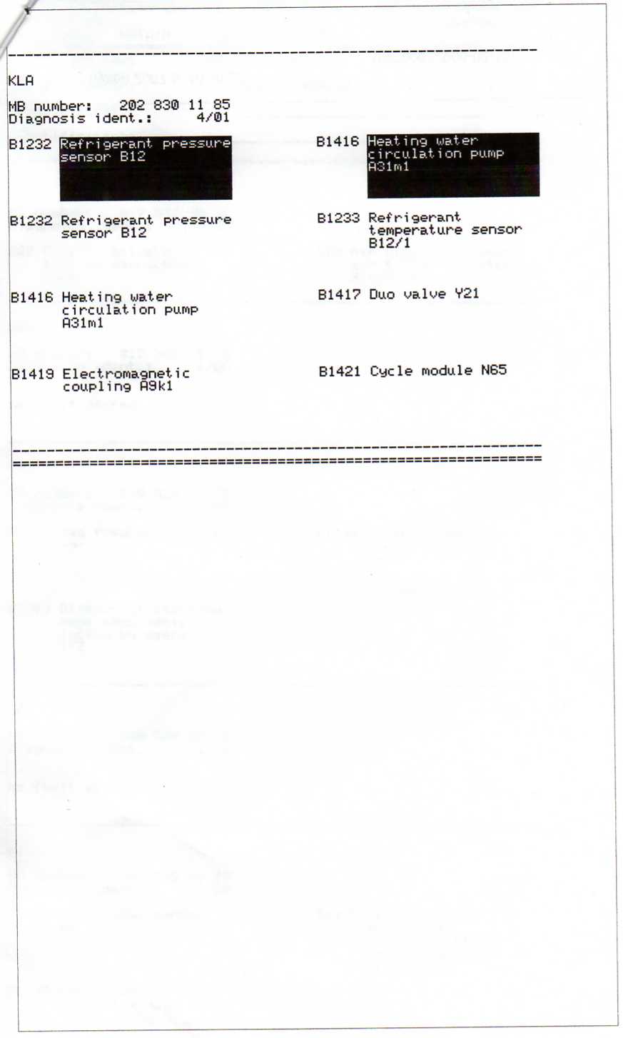

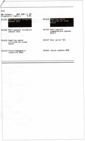

Отправлено 13 November 2007 - 00:13
1703 Attempt was made to start vehicle locked via RCL or invalid transponder code.
Intermittant No Start in AAM Immobiliser Module. Transponder not valid
1470 Fuel level sensor - circuit open
1231 Датчик давления фреона (В12)
1416 Циркуляционный насос дополнительной прокачки тосола (M13)
1417 Двойной клапан тосола левой стороны (Y21
1419 Электромагнитная муфта компрессора (A9k1)
1421 Тактовый модуль (N65 ? N05)
1232 Intermittent. CAN data: Altitude adjustment factor from the ME-SFI controller incorrect/implausible (This fault code can be ignored if no relative faults stored in the ME-SFI or CAN data: Adjusted engine torque incorrect/implausible
Вот коды которые расшифровал: что такое 1421;1703;1232! Можно ли пояснить???

1421 Тактовый модуль (N65 ? N05) А это????????
W201 102.985,2.3,88г. КПП5 был
W210 112,2.4,АКПП,2002
Главной фигурой на шахматной доске является рука!
#17 ОФФЛАЙН   Misha190E
Misha190E
  • Cообщений: 13946
  • Город:Москва, ЮЗАО
    W210 был
Отправлено 13 November 2007 - 17:09
смотри схему, там видимо будет элемент с таким обозначением
