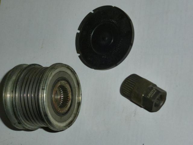

У меня на М104 стоит уже 8 лет. Кроме муфты придется купить спецключ для нее. Фото и номер муфты выкладывал недавно alecksey.
Огромное спасибо, а какой фирмы ставиш и что по ресурсу?

Оригинал б/у, как поставил в 12-м году этот генератор, так и езжу по сей день. Пробег за этот срок - ок. 100 т.км. Ремень тоже ни разу не менял. Один раз поменял натяжитель.
