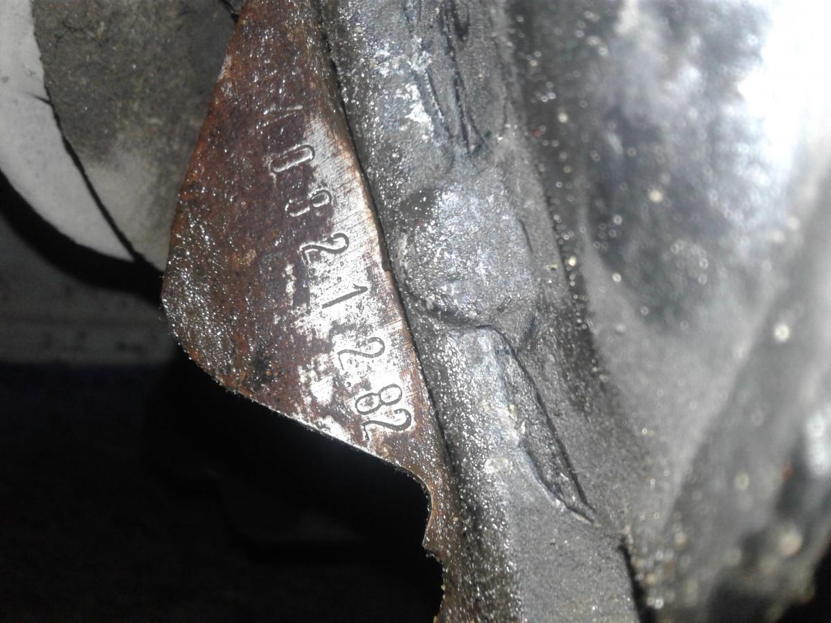

Товарищи объясните, у меня w126, м117.963, кпп 722.311, стоит редуктор 2.82, на 4 передаче при 3к оборотов движется всего 90кмч, у кента w124, м103.980 кпп 722.4 редуктор 3.27 при 3к оборотов выдает 100кмч, как такое может быть?

по вину должно быть пихло 117.961 на 241 лося, по факту стоит 963 на 231 и коробка от него же, редуктор фотку я скидывал, остальное по вину совпадает и цвет и комплектность

Привет,Вам нужен редуктор 2.24
