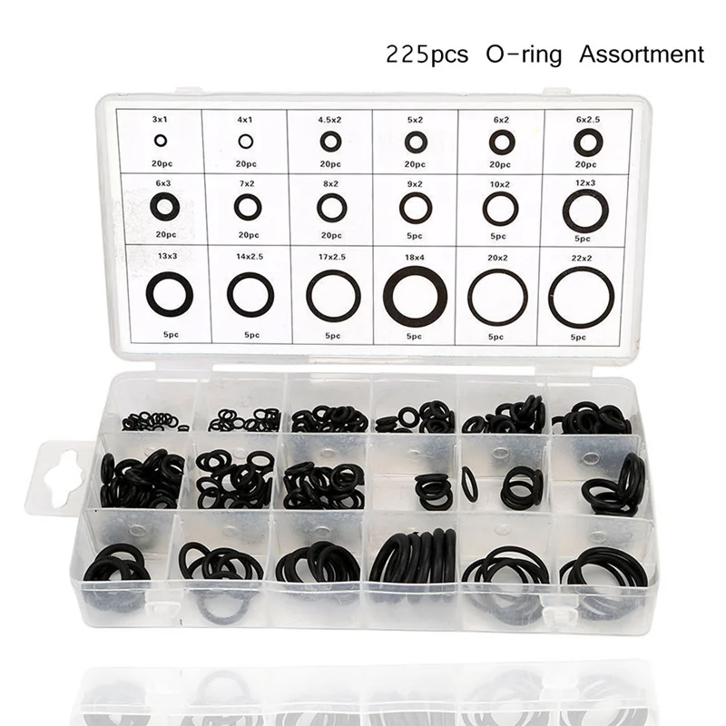

-.jpgНабор 1000 ре стоит.
это все колечки на 124? Всего за 1000 руб? Кто производитель? Сомневаюсь что они отходят столько же как оригинал.
МВ 190, 91г.в. 1.8 мотор 102 910
#16 ОФФЛАЙН   MSI
MSI
  • Cообщений: 577
  • Город:Russia
Отправлено 19 March 2021 - 14:50
китай, алиэкспресс
прослужат столько - сколько смогут ...
https://aliexpress.r...000016537451276

Лично мое мнение, купить оригинал, необходимые для замены. Сейчас все доступно для заказа. А то через год придётся все снова менять.
