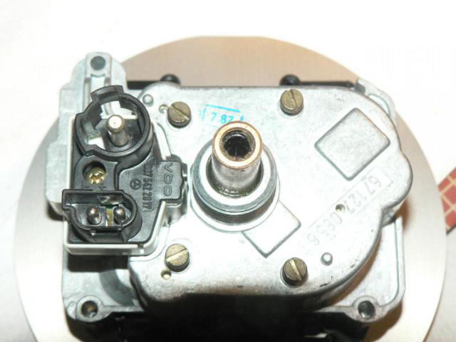

Этой функцией рулит ЭБУ двигателя. Далеко не все ЭБУ ее поддерживают. Номер должен начинаться с 006 или 007. Сигнал скорости берется от датчика Холла в спидометре. Подается белым проводом на 6 контакт ЭБУ.
Возможно пропало питание на датчике Холла, возможно сам датчик накрылся. Проверить его можно осциллографом.

проверял датчик с сигнальной ножки постоянно идёт 12 вольт без изменений , это что датчику хана ?
если крутя тросик не меняется. то снять и пропаять. может помочь.
